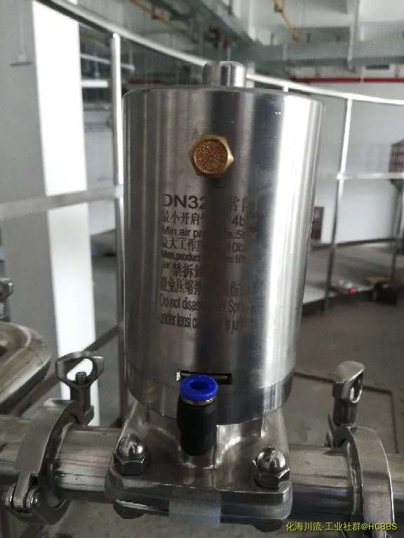

[讨论] 大家看看这是什么阀门,工作原理怎么样?

今天在现场看到的,作为新手没有看到过这种阀门,求教。

气动隔膜阀,腔体内的膜片上下运动隔断或者开启通道

卫生级气动隔膜阀

气动隔膜阀,通入动力源阀门开启,阀门靠自身弹簧复位

上面写的两个字是:常闭?

上面写的两个字是:常闭?
应该是通气时打开阀门

工作原理类似安全阀

气动隔膜阀,得气开启,断气关闭。对仪表气压力有一定范围要求

卫生级单作用(常闭)气开式气动隔膜阀。进气口进气阀门打开,断气弹簧回位阀门关闭
