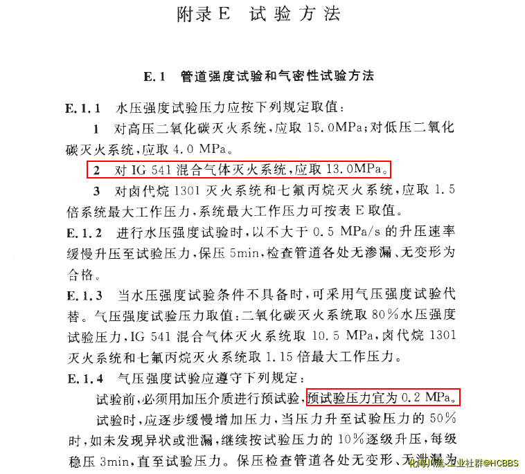

各位大神:
      GB50263-2007 气体灭火施工验收规范中,要求IG541混合气体灭火管道做13MPa水压强度试验,和10.5MPa气压强度试验,但是打气压太危险了,可否取消,有没有气压的代替方案?

你把规范好好学习学习,那一条气压强度是不具备做水压强度试验才要做的气压强度试验。
你做了水压强度试验,就不需要做气压强度试验了。

大神好:气压强度是不用做,但气密性还是要做,压力为水压强度13MPa的2/3倍,即8.7MPa;气密性是否可以通过什么方法代替掉呢。

气密性试验没办法取消。你可以不做水压强度试验,做气压强度试验,压力降至气密性试验压力。这样做一次就完成了。
