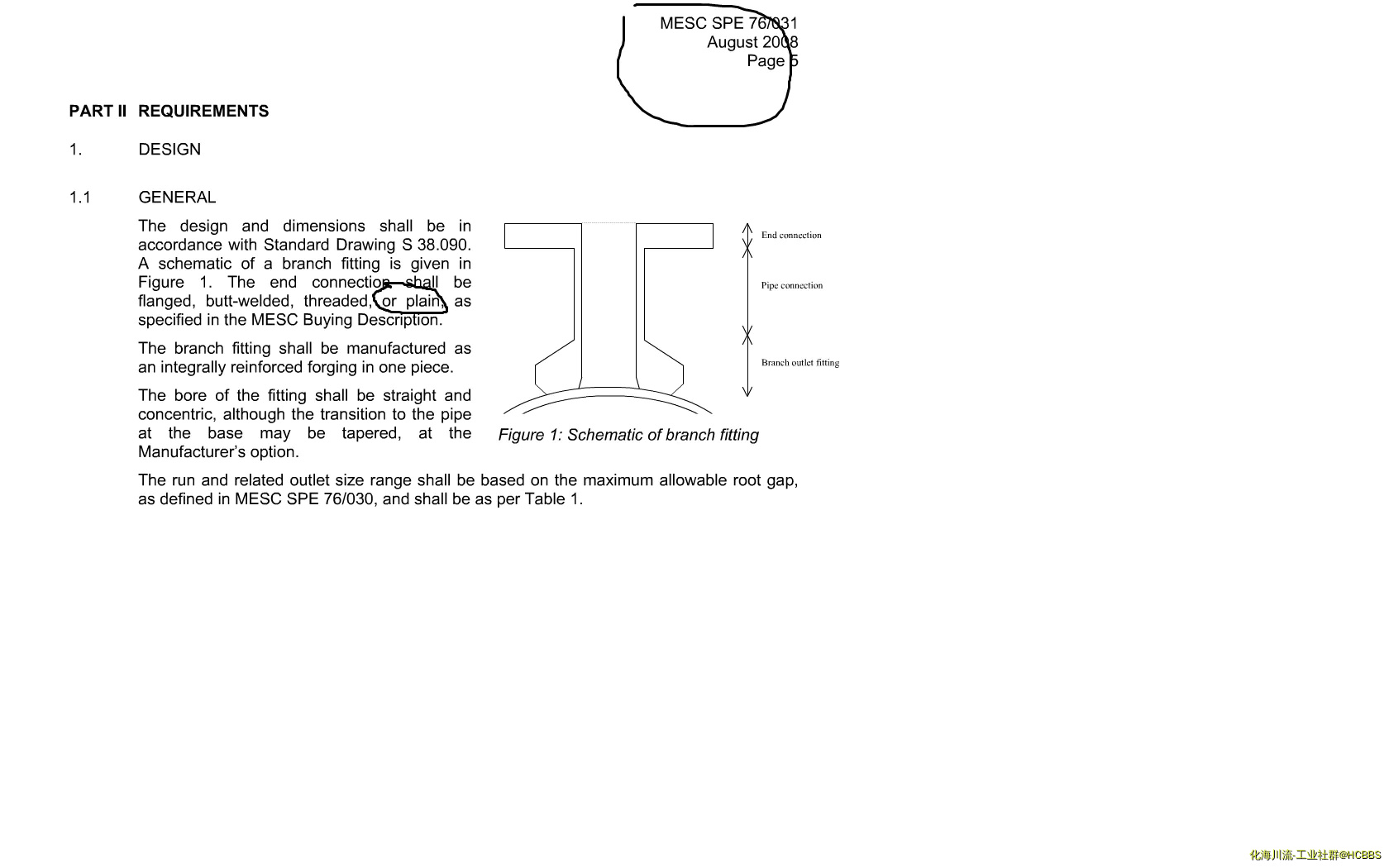

有一个项目,出现了Branch Fitting Plain,Branch Outlet两种管件,后者是支管台,前者是什么?没有见过,请朋友们指点一下。

谢谢!不过我有点疑问,和您探讨一下。关于这个管箍的说法,应该是标准“GB/T14383-2008 锻制承插焊和螺纹管件”提出的,与之对应的美标是“ASME B16.11 Forged Fittings,Socket-Welding and Threaded”,国标是参照美标指定的,标准上也明确说明了。问题来了,美标上对应这个双承口管箍和单承口管箍,名字分别叫coupling和half coupling,而不是我项目上的这个Branch Fitting Plain。请帮忙分析分析。

这个壳牌的标准
详见附图
完美解决
mshaha88 发表于 2018-9-15 18:40
请问哪个标准能够看到此专业术语,因为像上面我说的那样,国外常用标准ASME B16.11和MSS_SP,但是这两个 ...
欧美的项目比较特殊
一些特殊的管件,标准变种 都执行 埃克森美孚 和壳牌自己的标准
例如支管台+短节,在一些公司做成一个管件了
发表于 2018-9-17 09:16:37
