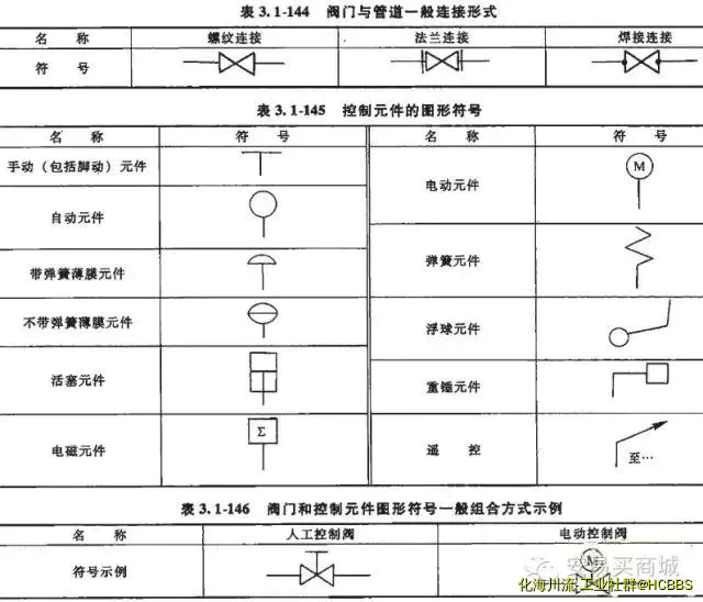

整个阀门与管路或设备之间是怎样连接的,这个问题不可忽视,因为阀门的跑、冒、滴、漏现象,绝大部分发生在这里。
1法兰连接
法兰连接是阀门与管路或设备之间用得最多的连接形式。是指由法兰、垫片及螺栓三者相互连接作为一组组合密封结构的可拆连接。管道法兰系指管道装置中配管用的法兰,用在设备上系指设备的进出口法兰。法兰连接使用方便,能够承受较大的压力。法兰连接可适用于各种公称尺寸、公称压力的阀门,但对使用温度有一定的限制,在高温工况时,由于法兰的连接螺栓易产生蠕变现象而造成泄漏,一般情况下法兰连接推荐在≤350℃温度使用。

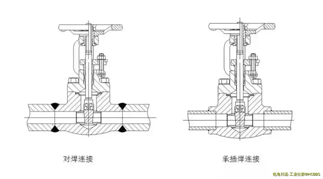

3焊接连接
焊接连接是指阀门阀体带有焊接坡口,通过焊接方式与管道系统相连的一种连接形式。
GB/T 12224、API600、ASME B 16.34等标准对焊接坡口做出了规定。
阀门与管道的焊接连接分为对焊连接(BW)与承插焊连接(SW),承插焊端应符合JB/T 1751的规定。对焊连接(BW)可适用于各种尺寸、各种压力以及高温的工况,承插焊连接(SW)一般适用于≤DN50的阀门。
