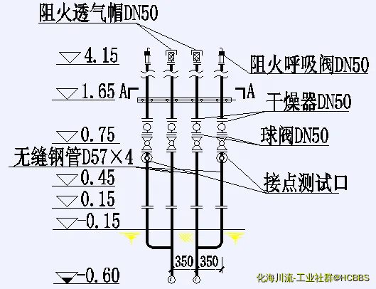

阻火透气帽 阻火呼吸阀 真空压力阀的区别?适用场所?如图,一油罐的通气管上并联设置了 阻火透气帽和 阻火呼吸阀,这么设置合理吗?
另外“接点测试口”是什么作用呢?

这么多浏览的人,没有人回复吗\ud83d\ude0a。我简单说说吧,说的不对还请大神指教。图片应该是加油站油气回收放空管道部分。但一般油站会将所有的汽油罐放空管道都并联在一起,然后由两条管道放空。一是带阻火放空帽(下面球阀常关),另一个是呼吸阀(下面球阀常开)。即图片中的一半即可。测试三通部分是做油气回收检测用的。
