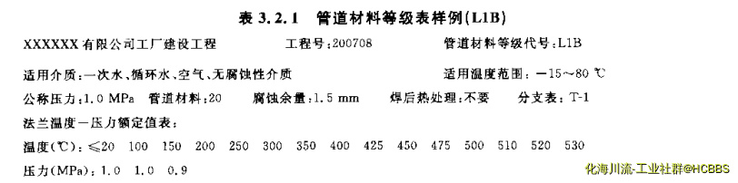

如图管道材料等级表里某一特定等级下的温度,压力如何确定?有没有什么规范

这个温度和压力,是根据管道的材料来选。具体确定是用公式算的。法兰当量公式。

有没有 现成的规范定义过管道的这个温度和压力

设计压力温度 是工艺专业提出的条件,用于计算管道壁厚和法兰压力等级
下面一堆温度,是表示这种压力等级的法兰能够在 XXX 温度下用到XXX压力

我就是问有没有规范定义这种压力等级的法兰能够在XXX温度下用到XXX压力

这个简单,直接参考法兰温压表就行

求规范
发表于 2018-9-14 11:44:57
20592  详情 回复 发表于 2018-9-14 11:57
生活开了个玩笑VIP会员 VIP会员 | 显示全部楼层       最后访问IP江苏省
20592

有的
HG/T 201615-2009   对应美标 ASME B16.5
HG/T 20592-2009 对应欧洲标准
