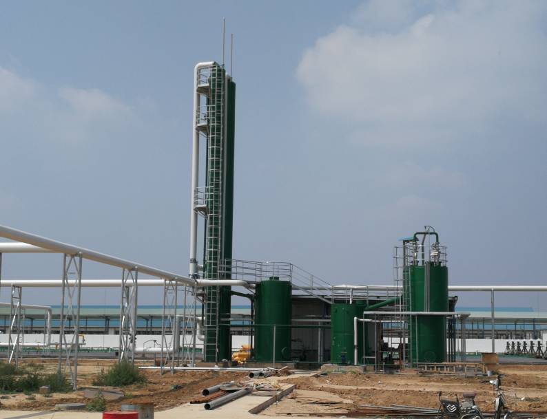

摘要:沼气作为生物质能源中的一种,已广泛用于内燃机电站发电。可是沼气中H2S对内燃机的腐蚀,严峻制约了内燃机的牢靠运用。这篇文章经过湿法脱硫技能对某淀粉厂消化沼气进行处理,并对脱硫前后的内燃机部件耗费进行了比照,证实了该办法的有效性和可行性,脱硫后的沼气中硫化氢浓度低于200mg/Nm3,对沼气内燃机的运用具有杰出的维护作用。

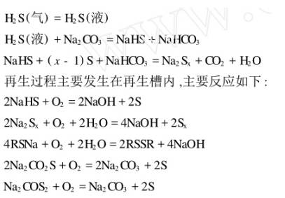

  2.1脱硫基本原理
  在有催化剂参加下的脱硫,可分为两个进程:吸收和再生。吸收进程首要发生在吸收硫化氢的脱硫塔内。首要反应如下

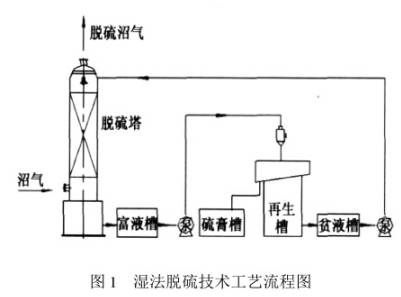

  2.2湿法脱硫技能技能流程
  湿法脱硫技能技能流程图如图1所示。
  脱硫液以碳酸钠作为碱源,总碱度为0.3~0.6N,NaHCO3:Na2CO3≥5且pH值为8.2~8.5;催化剂溶解后混入脱硫液。
  工作时,含硫沼气从脱硫塔底部进入,与脱硫液逆向触摸,硫化氢被碱液吸收,净化后的沼气从塔顶排出。吸收硫化氢后的脱硫液成为富液,流经富液槽,再被泵打入再生槽,与空气混合进行再生,其间硫以单质形态浮于槽顶,溢流到硫膏槽。再生后的脱硫液成为贫液,恢复脱硫才能,经贫液槽,再被泵循环进入脱硫塔持续脱硫。

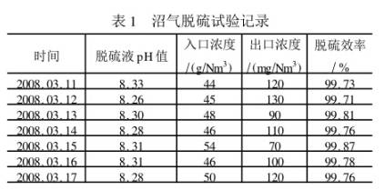

  经过调试时期操作参数的不断优化,湿法脱硫功率到达稳定运转状况。在本实验中,脱硫前沼气平均含硫化氢在25g/Nm3摆布,脱硫功率平均为97.2%。表1摘录了实验记载中的部分数据。

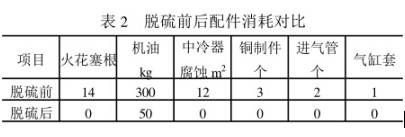

  本研讨在同一台国产12V190沼气内燃机上进行了实验。经过一个月的运转时刻,对内燃机运转配件等进行查验、比照,发现采纳湿法脱硫技能获得杰出作用,特别是对内燃机的维护方面。 微信截图_20180905082548.png
  表2列举了选用脱硫技能前后的12V190发动机单月配件耗费比照状况。
