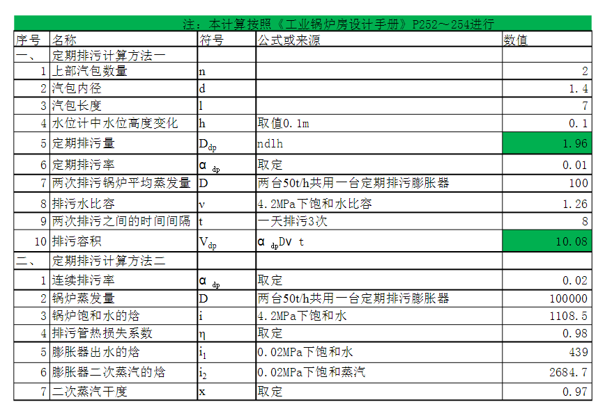

[求助] 请问额定蒸发量3T/h的锅炉,需要配多大的定连排啊 请大神指教

sdwfsgyykaiVIP会员 永久VIP | 显示全部楼层       最后访问IP宁夏回族自治区
海川顾问组(海友)  |  头衔:  【石油化工行业】
最好的定量方式就是根据锅炉水质确定
水质只要不达标,一般就要逐步增加定排量

18753100070楼主 VIP会员 VIP会员 | 显示全部楼层       最后访问IP山东省
sdwfsgyykai 发表于 2018-9-2 08:05
最好的定量方式就是根据锅炉水质确定
水质只要不达标,一般就要逐步增加定排量
请问,那如果水质是正常水质该选多大的呢

wuqitao0000 | 显示全部楼层       最后访问IP山东省
选1.5m3的吧,再小没做的啊。
请查阅《工业锅炉房设计手册》,按照第P252~254页的计算公式进行计算即可。

pzhmotorVIP会员 永久VIP | 显示全部楼层       最后访问IP四川省
具体计算和操作中的要求,建议参照《司炉读本》中相关内容。
