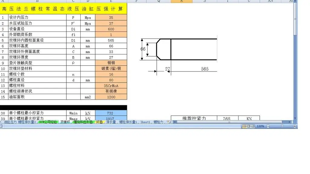

在制造一个双锥环密封面的设备时,发现设计院提供的图纸中双锥环密封面处使用的螺柱预紧力,远小于其他形式密封面的螺柱预紧力。此处可以理解,因为双锥环毕竟属于自紧式密封形式,不依靠螺柱预紧力强制密封。但是图纸中给出的螺柱预紧力并不等于根据GB150.3中附录C计算出的双锥环的主螺栓预紧载荷Wa,大约为主螺栓预紧载荷Wa的2.6倍左右。请各路大神赐教,在双锥环预紧力在设计中如何考虑,应如何准确给出预紧力的数值。

提供详细的数据,见附件。压力,温度,螺柱个数,规格。

你好,请问可以提供这个计算程序吗?谢谢
