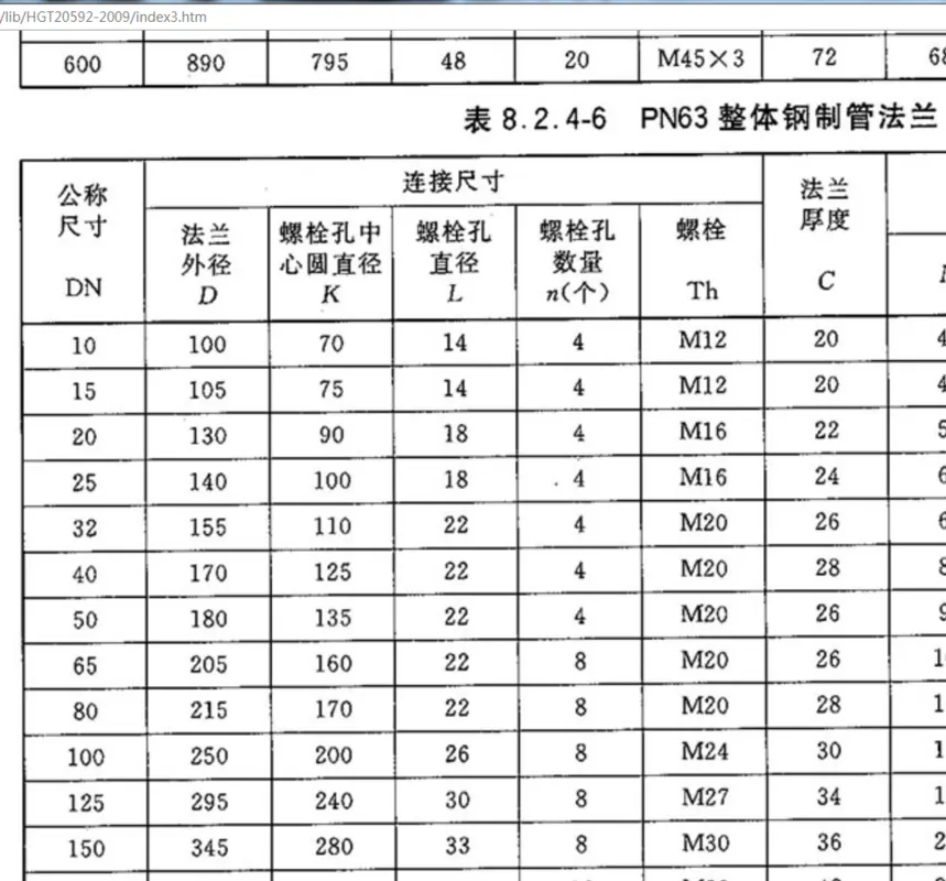

标准化工法兰DN150 PN63 法兰外径Φ345 ,而阀门DN150 PN64法兰同样化工标准外径却是Φ340

因为阀门DN150 PN64法兰老的机械部标准外径是Φ340

HGT 20592-PN63-DN150,阀门的法兰外径也是Φ345
发表于 2018-8-29 17:13:40

化工部法兰的标准HG/T 20592-2009,你说的阀门的法兰的化工标准是多少?

是执行标准不同造成的吧

选的标准不一致造成的

1 采用相同的标准号、同等级和同规格,则尺寸相匹配
2 “化工标准”并不意味具有相同的标准号,例如化工标准中就有欧标和美标两种系列
3 出现尺寸不匹配,标准号不同的可能性比较大

那就是阀门的法兰不是化工标准的,如果是哪法兰外径也应该是345对吧

是的。HG化工法兰没有AB外径。应该是2楼判断的原因。  发表于 2018-8-31 23:11

差了5个,看下采购合同是不是写错了

国标体系比较混乱,与国标相比,咋们升班校订的次数太慢,跟不上时代
为了以后项目建议
以后法兰标准全部采用 化工部的体现
(1)HG/T 20615-2009  对应美标ASME B16.5
(2)HG/T20592-2009   对应欧洲标准
这样即使有几几毫米的误差,也可以使用;原则上磅级相同,螺栓孔能够对应,不同标准的法兰外径有一定的差异,影响不大
