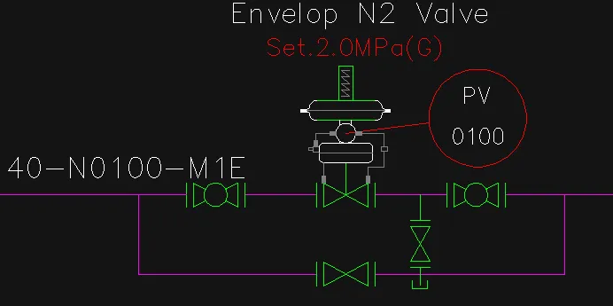

这个是氮气管线上的,这是减压阀组吗?如果是PCV,是不是自力式调节阀?

带指挥器的自力调节阀。

看着像是自力式

感觉是自力式压力调节阀,不像是减压阀

图上看,是自力式调节阀

是的

是的,不过我个人认为自力式氮封阀前后应为截止阀,不建议选用球阀

指挥器操作型自力式减压阀,我们这边专业生产此类阀门
