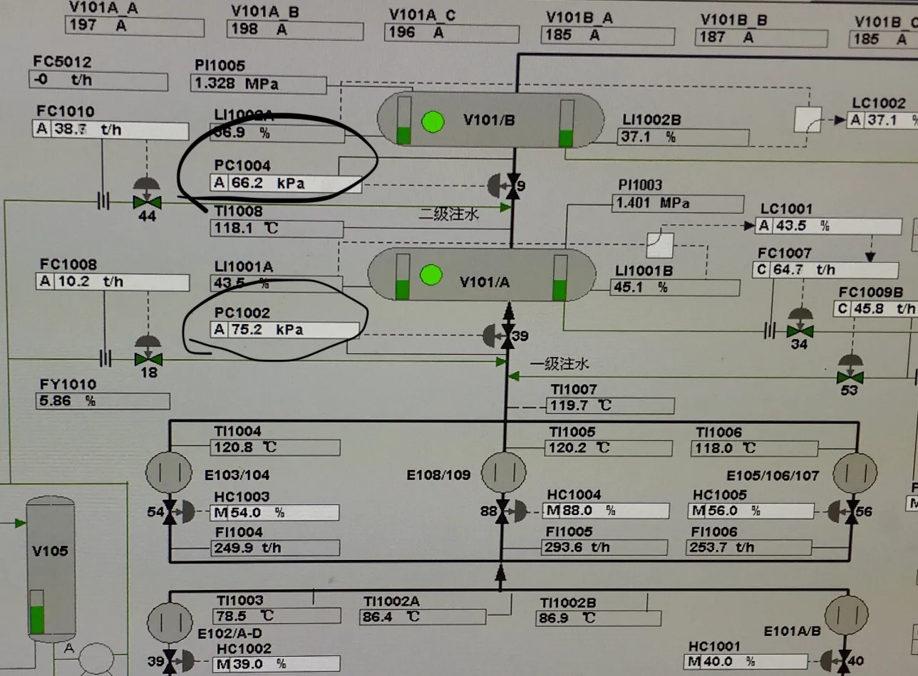

J的N次方_NNQRVIP会员 VIP会员 | 只看该作者 回帖奖励 |倒序浏览 |阅读模式       最后访问IP湖北省

简介--为啥没压力?已经进油了。-登录查看全文

简介--我想问的是为什么管道要有压强控制-登录查看全文

简介--混合压差控制-登录查看全文

简介--压力控制是为了保证装置在操作温度下水不汽化,水汽化后装置不但无法脱盐,还会送不上电。-登录查看全文

简介--那个是混合压降控制阀,控制原油和水、破乳剂的混合强度的,不是压力控制阀,那是个差值-登录查看全文

简介--那是压差控制器-登录查看全文

简介--混合压差控制,原油与水混合后进入混合器,利用混合器的压差控制油水混合强度-登录查看全文

简介--江苏金门 发表于 2018-8-21 08:58 压力控制是为了保证装置在操作温度下水不汽化,水汽化后装置不但无法脱盐,还会送不上电。 请教为什么压力低送不上电?上次我看到我们装置电脱盐罐压力低,电流比较稳的情况下直接 ...-登录查看全文

简介--原油与水混合后进入混合器控制压力-登录查看全文

简介--操作温度下水不汽化,水汽化后装置不但无法脱盐,还会送不上电,所以操作带压!-登录查看全文

简介--那个是混合压差控制阀,控制混合强度,你可以看PID-登录查看全文

简介--控制混合强度,控制脱盐的-登录查看全文
