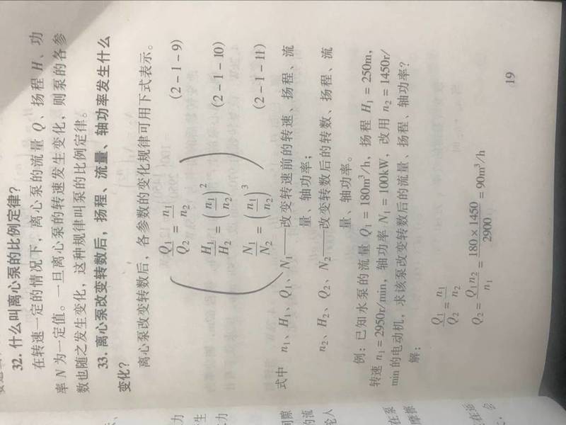

比如说一台带变频的离心泵,变频调大了,出口压力,流量等参数都是怎么变化

流量与转速成正比,扬程与转速的平方成正比

依据相似定律,转速与流量、扬程等关系见图。

qq420268955楼主 VIP会员 VIP会员 | 显示全部楼层       最后访问IP山东省
这是从哪本书上截的图?
发表于 2018-8-21 17:23:51
南方风吹VIP会员 VIP会员 | 显示全部楼层       最后访问IP广东省
苏尔寿离心泵手册
