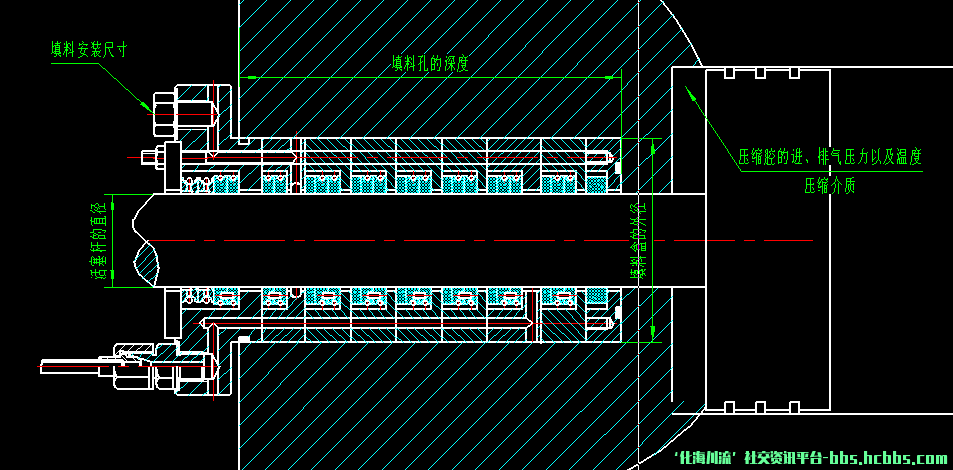

我单位v型压缩机介质为液化气,天然气。一直以来为干式无油填料密封,使用周期短,安全隐患大。请教大神可否有加装注油器的可行方案或者案例。多谢!

关键看你们的尺寸有没有改造的可能!!

您需要哪些尺寸?
发表于 2018-11-23 09:05:22

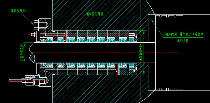

一般来说,有油填料直径比无油的直径要大。活塞杆直径,填料盒的外径,填料孔的深度,我带回上传张图,你看看就知道了

示意图,你看看

还有压缩机的行程和转速,压缩介质是否干净
