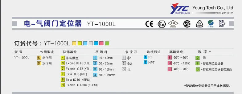

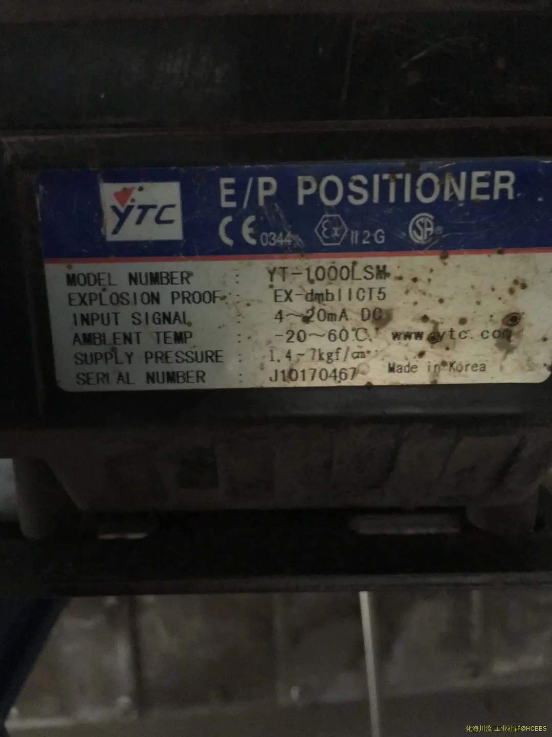

我厂之前采购的一批气动调节阀安装的都是永泰的定位器,后来有一台定位器坏了,在永泰官网找的一级代理商,把我厂的定位器铭牌发给他们家回复我说定位器是价的,YT1000L型的定位器,因为和之前的阀门供应商有款没结清,想问一下怎么鉴别真伪。下图是被说是假的的定位器铭牌
这是被说是假的那台定位器铭牌
这是被说是假的那台定位器铭牌

wdyhmVIP会员 VIP会员 | 显示全部楼层       最后访问IP四川省
看做工和小配件的精密性就知道是真货还是仿造的了

Phantom紫_PERI楼主 VIP会员 VIP会员 | 显示全部楼层       最后访问IP辽宁省
江苏卡一 发表于 2018-8-16 08:14
首先,你得确认,你进的官网是对的吗。然后
嗯 看到这个图了 也找永泰官方确认过了 铭牌很多处错误 可以确定是假的了
