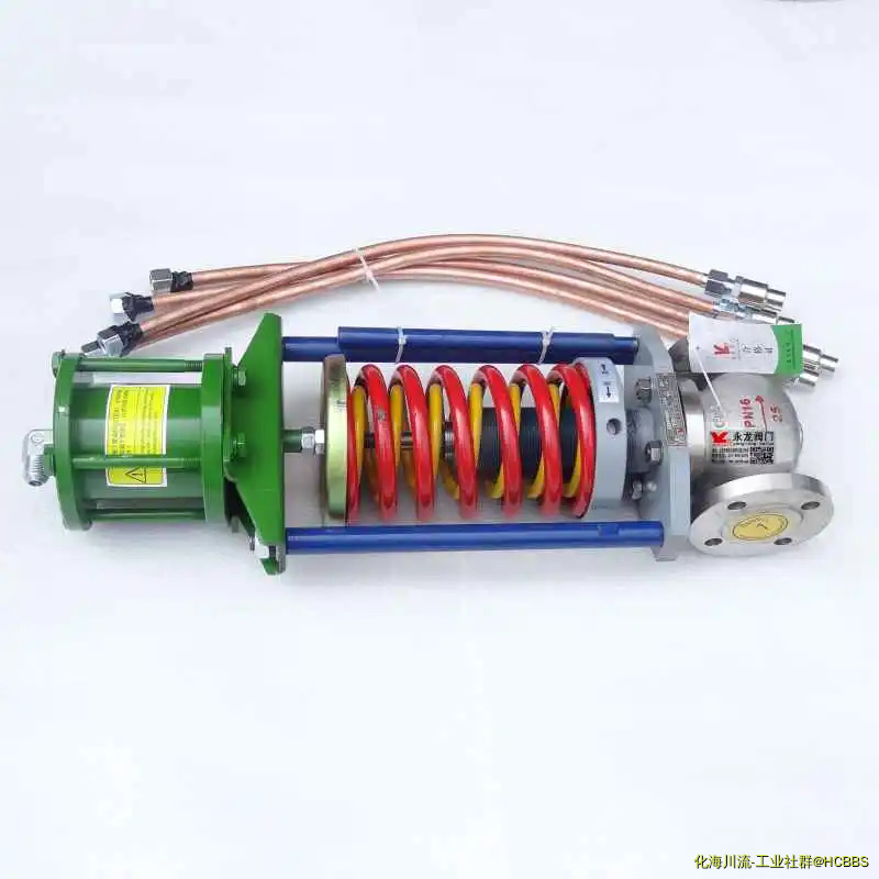

这是什么调节阀,这四根接管怎么接,接到阀前管道,还是阀后管道呢

其实这个调节阀本质上没什么特殊的,就是个风关阀(目前的状态是全开的)。
我们平时说的风开、风关阀,其实绝大部分在调节阀的膜头里面或气缸里面都有弹簧。这个是个气缸阀,只是将带弹簧的部分放在了气缸的外面而已。现场所见的自力调节阀很多就是这样。
四根线的问题,气缸上面就一个进风口,长度够的话一根就行,长度不够的话就是多跟连接起来(都是一样的公母扣)。

wdyhmVIP会员 VIP会员 | 显示全部楼层       最后访问IP四川省
这个是自力式调节阀,配的管子是取样管,安装在连接管道上的。可选择稳定阀前压或者阀后压
1.  这是自力式调节阀;
2.  这四根接管用于连接膜头进气口和管道取压口,接到阀后管道。

自力式调节阀,引压管是铜管。
