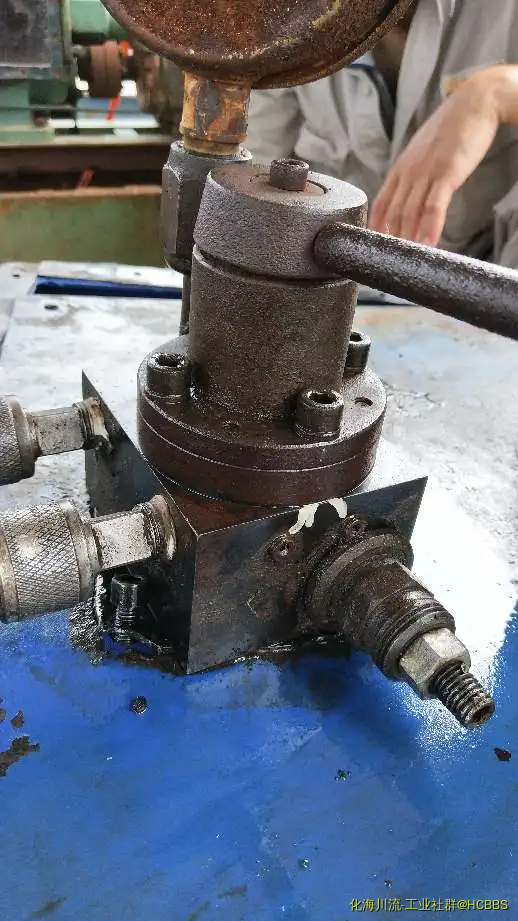

压力保不住求大神们赐教

具体做什么?请说明白。

这是单柱压力机的操控阀   压力保不住打到15个压力一会就掉下来了

有泄漏点没有?是什么密封结构?

会不会哪里泄漏了!

这种阀门,好的应该是零渗漏的

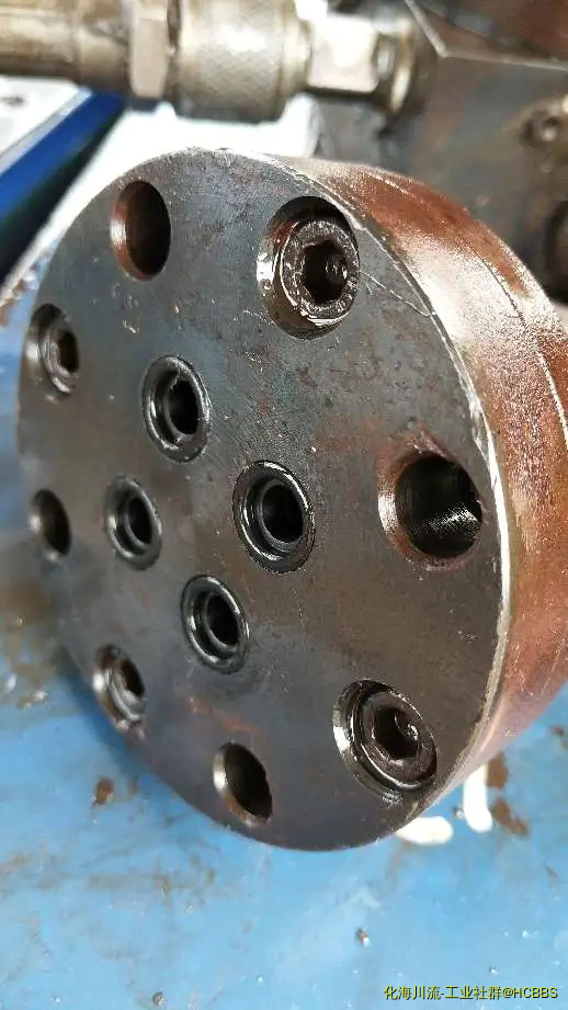

密封圈明显都损坏了啊

1.泄露-用带颜色的水或低压空气试一下
2、设备太小,可以连接一段管子试压,增加容积,减少波动
3.试压的时候,需要放出气体
4.温度影响,天气及水的 热胀冷缩
