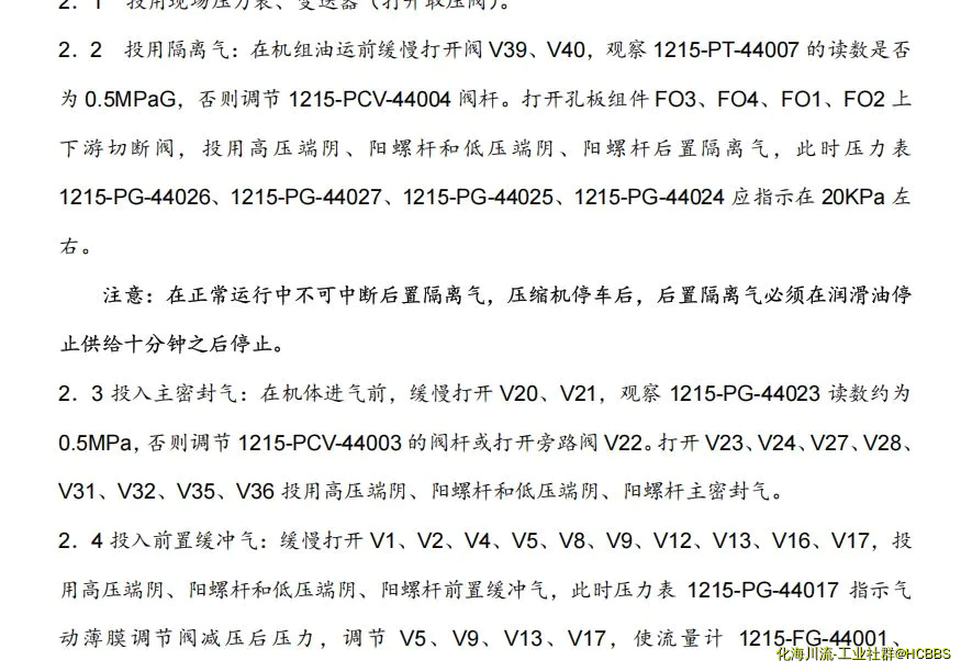

双端面干气密封投用顺序:
1、隔离气
2、主密封气
3、前置缓冲气
发表于 2024-12-21 14:15:28
这只是书写顺序,实际上,你单独投主密封气也没问题,或者先投主密封气、隔离气、前置气,或者主密封气、前置气、隔离气。  详情 回复 发表于 2025-1-8 08:36
chenlin_g + 5 积极参与
chenlin_g楼主 VIP会员 VIP会员 | 显示全部楼层       最后访问IP辽宁省
zhaojm 发表于 2024-12-21 14:15
双端面干气密封投用顺序:
1、隔离气
2、主密封气
发表于 2025-1-8 08:36:53
隔离气供气时间取决于压缩机轴承是否供油,
隔离气至少在润滑油泵启动前 10 min 供气,轴承停
止供油后至少 15 min 方可停气。压缩机在正常运行
和计划开停车时,隔离气供应是易于保证的
发表于 2025-1-8 10:59:01
