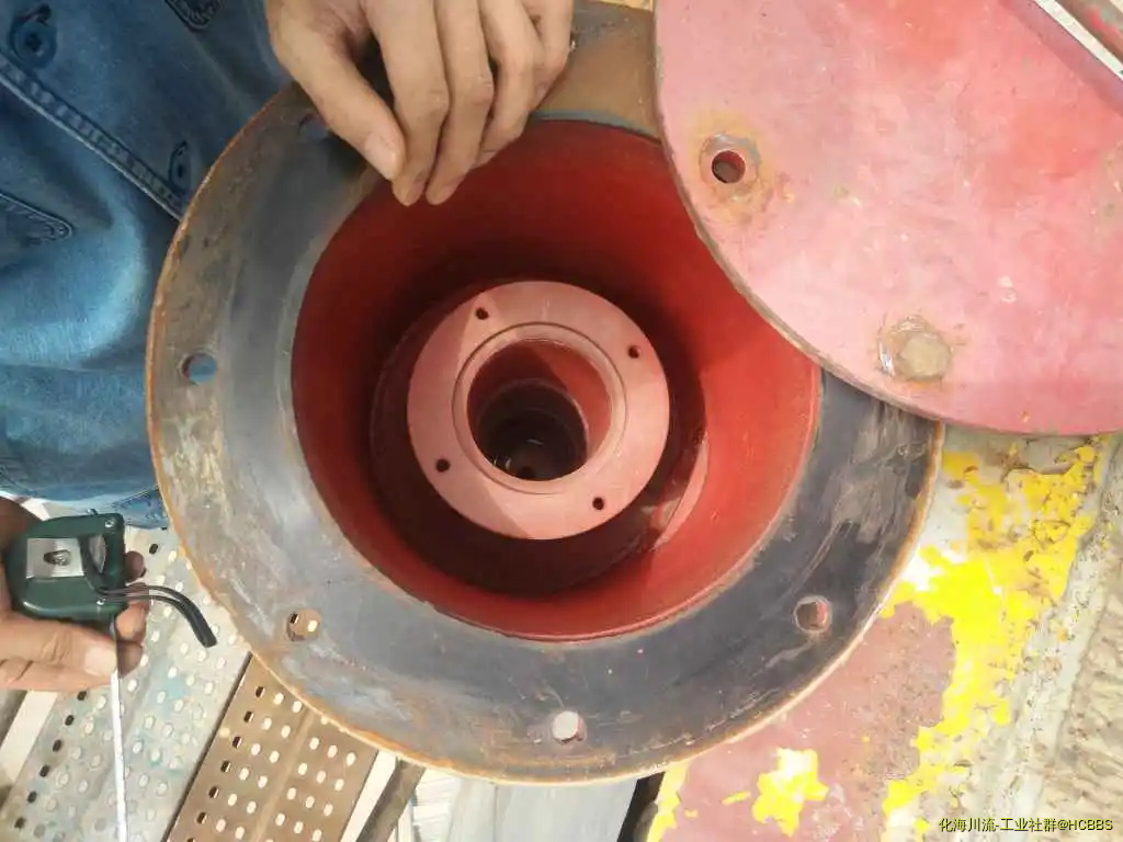

[讨论] 所有的泡沫发生器里面都有玻璃挡板吗
7.7K |5
zsfb85227VIP会员 VIP会员 | 显示全部楼层 |阅读模式       最后访问IP广东省
打开泡沫发生器发现里面没有玻璃挡板,不是破了感觉里面从来没装过,有没有不需要安装玻璃挡板的泡沫发生器?

感觉这个是忘记装了。

这个查看泡沫发生器的资料或者是咨询厂家啊,我们这边的泡沫发生器都会装有开花玻璃,这个很简单,找当地的玻璃安装工就可以制作,如果不装玻璃的话,油罐内的油气会大量串入到泡沫线里面。

好像是外浮顶的不用装爆破玻璃

谢谢mryu的指教,查了一下,GB50151-2010《泡沫灭火系统设计规范》里3.6.1第5条有说“外浮顶储罐上的泡沫产生器不应设置密封玻璃”。  详情 回复 发表于 2020-8-4 15:50

装爆破玻璃
