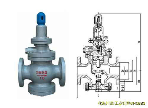

      “通”和“位”是气动换向阀的重要概念。不同的“通”和“位”构成了不同类型的气动换向阀。通常所说的“二位阀”、“三位阀”是指换向阀的阀芯有两个或三个不同的工作位置。所谓“二通阀”、“三通阀”、“四通阀”、“五通阀”是指换向阀的阀体上有两个、三个、四个、五个各不相通且可与系统中不同气管相连的接口,不同气路之间只能通过阀芯移位时阀口的开关来沟通。
      前面的“几位”,你要看这个阀有几种工作状态,就可以说是几位,如有气动元件符号,就更好理解了,在图符上代表阀体的正方形(内有箭头或T线)有几个就是几位。而后面的“几通”,是代表在其中的一个正方形上有几个点(和箭头线还有T线相交的点),就是几通。
图形符号的含义一般如下:
(1)用方框表示阀的工作位置,有几个方框就表示有几“位”;
(2)方框内的箭头表示气路处于接通状态,但箭头方向不一定表示气体流动的实际方向;
(3)方框内符号“┻”或“┳”表示该通路不通;
(4)方框外部连接的接口数有几个,就表示几“通”;
(5)一般,阀与系统气连接的进气口用字母P表示;阀与系统回气路连通的排气口用R(有时用EA或EB)表示;而阀与执行元件连接的气口用A、B等表示。
(6)换向阀都有两个或两个以上的工作位置,其中一个为常态位,即阀芯未受到操纵力时所处的位置。图形符号中的中位是三位阀的常态位。利用弹簧复位的二位阀则以靠近弹簧的方框内的通路状态为其常态位。绘制系统图时,气路一般应连接在换向阀的常态位上。

图文不符啊,建议修改下

hhds006楼主 VIP会员 VIP会员 | 显示全部楼层       最后访问IP江苏省
无度不丈夫 发表于 2018-7-12 10:29
图文不符啊,建议修改下
感谢指正!定当引以为戒
