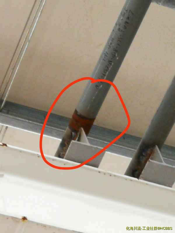

[求助] 管道支架焊接
8.3K |19
跳转到指定楼层
123JKVIP会员 VIP会员 | 只看该作者 回帖奖励 |倒序浏览 |阅读模式       最后访问IP江苏省
简介--关于这种焊接管支架,正好与管道 焊口接触,规范要求距离是多大的。-登录查看全文

cayaVIP会员 VIP会员 | 只看该作者       最后访问IP上海市
简介--施工规范有要求,印象中是要求不小于100mm.-登录查看全文

简介--hg/t20553看看-登录查看全文

简介--一般50 热处理的100-登录查看全文

简介--管道焊接技术规范上说的一般要求100mm以上-登录查看全文

简介--一般设计要求为50mm,实际上国内的标准大多借鉴国外成熟的标准,然后拿一部分过来用,很多没有严格的理论和试验数据基础,比如这个距离问题,实际上是热影响的要求,满足这个要求即可,而考虑到标准执行的便利性以及 ...-登录查看全文

简介--规范上50mm,在下料时避开就是了-登录查看全文

简介--一般需要满足焊缝热影响区的要求,一般为50mm和两倍管壁厚中的最大值,如果是已经焊接完成,可以对管焊缝做UT-登录查看全文

简介--最少50MM,需热 处理的管道不少于100MM-登录查看全文

简介--在焊缝两侧开一个口,不要焊接到焊缝就行,下料的时候避开是最好的!-登录查看全文

简介--离开焊口50mm,就行-登录查看全文

简介--以下来自 压力管道审核人教材 2) 管道的环焊缝不宜在管托范围内,焊缝边缘与支架边缘间的净距离应大于焊缝宽度的5 倍,且不小于100mm ;-登录查看全文
