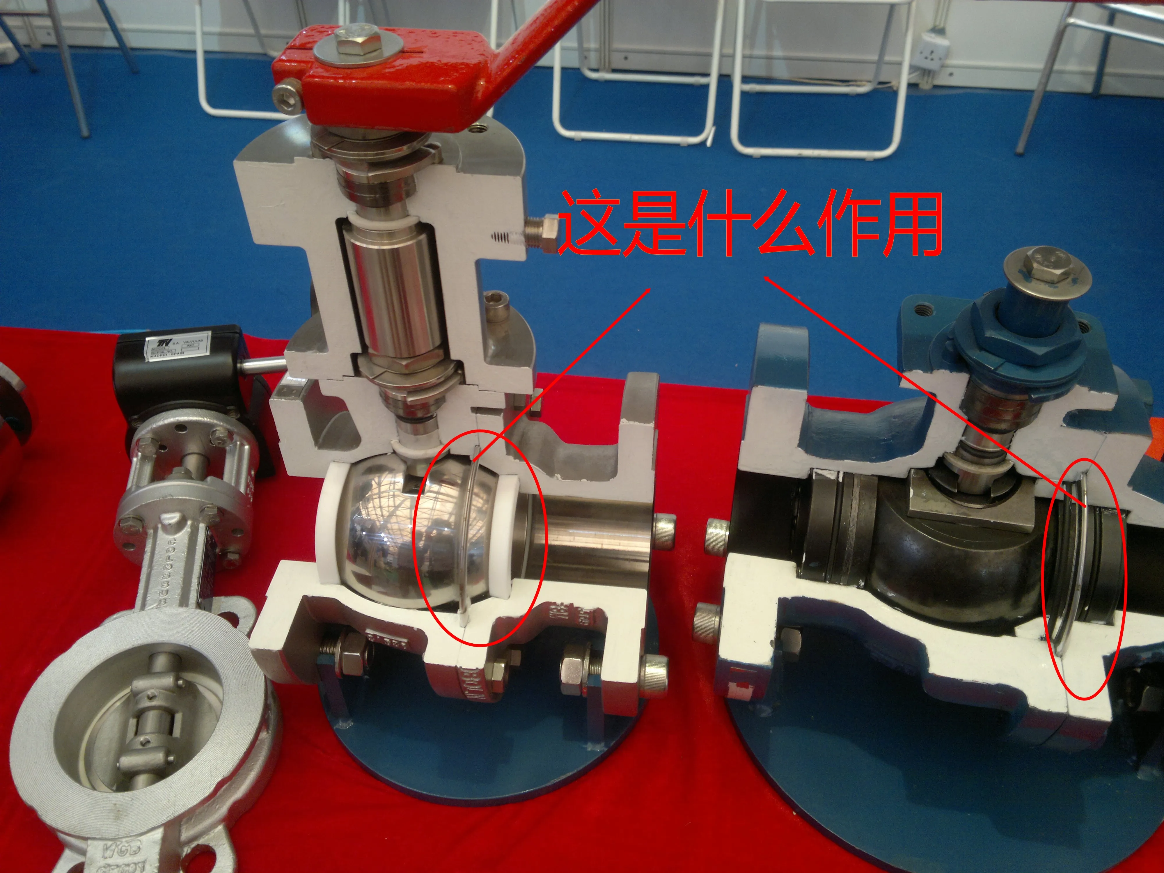

球阀这道密封起什么作用
发表于 2018-6-30 23:25:09
球阀
球阀
夏,微凉 + 5 发起议题
当前内容由会员用户名 shiwendong 发布!权益归其或其声明的所有人所有 仅代表其个人观点, 仅供个人学习、研究之用。
阀门组装后对球体与密封件间的(间隙)预应力调节。若没有这种调节阀门安装后会泄漏。

用来阀体和阀盖之间的密封,主要作用是防止外泄露的!

正常的连接面密封

我拆了好多各个不同厂家球阀,没有这道密封圈

1、前面那个是浮动球,一看阀座就知道这种浮动球的压力一般不会特别高。后面那个是固定球,内置式固定球体结构。你所指的密封圈,是中法兰密封部位的密封圈。
2、你所指的两个密封圈,都是金属缠绕垫,都是起密封作用。
3、第一个浮动球的,只有一道密封,就是金属缠绕垫密封,没有O型圈密封,原因,压力低,一个缠绕垫就能密封住。
4、第二个固定球的,除了金属缠绕垫密封,还有O型圈密封,那个黑色的圈就是O型圈,主要就是靠O型圈密封的。
5、为啥都用金属缠绕垫密封的另外一个作用,防火,防火结构设计。

请教一下,浮动球和固定球从结构上如何区分谢谢!

看球体是否被固定,第一个浮动球,下面是没有阀杆固定的,而第二固定球,上下都有个板子,板子内孔与球体轴孔配合,因此球体被固定,不能随介质压力方向运动。
