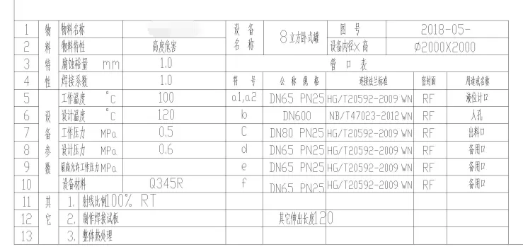

求大家给我计算下这设备需要多少厚度可以通过呢。 还要这应该没有最高工作允许压力吧
可以话发我下计算厚度通过的计算书  邮箱号为:www.279643896@qq.com
  工作压力0.6Mpa  设计压力0.7Mpa 参数写错

常规计算就可以了吧。介质高度危害,但是管口没有安全阀爆破片,最高允许工作压力可以不用写

闲来无聊帮你算了一下,已发送邮箱,请查收!另外,物料是按照液体算的。

那我现在用8个厚足够了  那上面的小封头与短节 8个厚也可以了

你没说明物料是液相的还是气相的还是气液混合的啊,物料性质不一样,设计的时候需要考虑的问题就比较多

物料是溴化物

个人感觉6个厚就够了。保守点就8个厚.

大哥,你直接说溴化物溶液或者什么不就完了,溴化物多了,有气体的,有固体,还有液化气体的,你让人怎么选?靠猜测吗?压力容器设计时,甲方明确物料形态,这不是开玩笑。

筒体用8个厚可以  那上面的小封头与短节 8个厚也可以用吗

溴化物用Q345R不怕腐蚀吗(???^???) 嫌弃你
