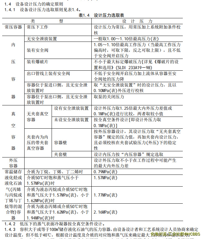

[讨论] 关于设备得设计压力与安全阀得起跳压力问题
4.8K |4
设备得设计压力一般取设备得最高操作压力得1.1倍,对于压力高得,可适当取1.05倍。安全阀得起跳压力一般选设备得操作压力得1.1倍,那会不会太贴近了有风险

主要想说一下对表4.1的理解:
安全阀的压力设定主要就是按“主要安全阀的最大设计压力”范围设定。
其它的辅助安全阀、火灾情况下安全阀最大泄放压力最高为121%,这个与水压试验按设计压力的1.5倍相比,是没有问题的。

补充一点,设备的设计压力是小于等于设备的最大允许工作压力的  详情 回复 发表于 2018-6-27 17:45
谢谢 就是这个比较概念不同 要是这样解释挺通顺的  详情 回复 发表于 2018-6-27 07:58
