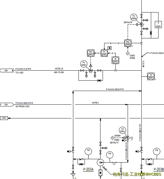

哪位大侠能解释一下下面图片中的泵出口流量控制?越详细越好!

流量比例调节
发表于 2018-6-26 08:14:50
关不上的窗_KEIQ + 3 积极参与
这个是个泵出口流量的保护 正常控制出口流量,当流量低于最小流量时,返回线开启,控制返回线流量加出口流量等于泵最小流量,保护泵设备。没有连锁逻辑图,只能猜测
发表于 2018-6-26 08:15:27
英姿楼主 VIP会员 VIP会员 | 显示全部楼层       最后访问IP北京市
关不上的窗_KEIQ 发表于 2018-6-26 08:15
这个是个泵出口流量的保护 正常控制出口流量,当流量低于最小流量时,返回线开启,控制返回线流量加出口流 ...
谢谢!
这个就是缺少控制逻辑图。
想请教如果流量由小变大时,这个逻辑又是怎么控制的?

比例控制

如果联锁控制是按照HG标准绘制的话,从信号处理功能图形图号“∑”可以理解为:两路孔板流量计的流量参数之和的信号,控制最小流量保护线上控制阀FV-20501开度。当求和流量(即总流量)低于最小流量设定值时,保护线调节阀开启,主线调节阀开度为0%,且检测运算求和数值越低,保护线阀门开度越大;当求和检测值高于最小流量设定值时,保护线调节阀开度为0%,出口主线调节阀开启,运算求和数值越高,主线调节阀开度越大。事故工况下,主线调节阀关闭,保护线调节阀全开,泵打回流。

现在泵的回流保护都做的这么高端了么?以前都只是在保护线加个限流孔板,最多在泵出口总管加一个孔板流量计,其流量信号直接控制保护线调节阀,都没有做运算;这个搞得太复杂了。

用的是Lummus的工艺包,没有修改他们的控制。
就如6楼所说,国内一般不这么设计,有点复杂了。
非常感谢6楼的描述,非常清晰。
发表于 2018-6-28 10:02:09
国外很多工艺包都是这样做的,并不复杂,只是你是第一次接触。
前面的回复要么不对,要么不完全,比如第六楼说的对了一半,另外一半说错了。
一般比较大的泵,会有最小流量保护,此值一般为正常设计流量的百分之三十,当主物料控制的流量低于泵最小保护流量时,最小回流控制阀就会打开,以满足泵总出口流量在最小流量之上。最小流量阀打开之后,主物料流量控制阀不会像六楼说的那样关为零。而是两个控制阀都是按照各自的pid进行控制,绝不是前面所说的比例控制。
