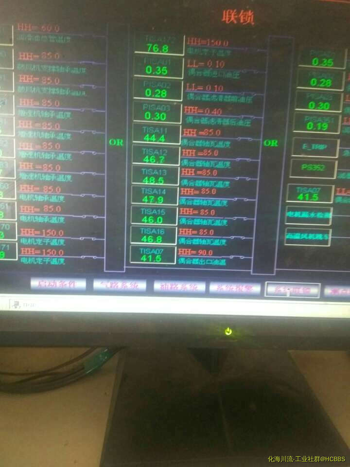

耦合器出口油温怎么降低  是否可以通过降低入口风量
耦合器功率调节

液力耦合器的负荷决定了油温的升高。但有一点,就是油冷却器的能力是否下降了。

因为是新人 所以不是太懂   如果冷却正常的情况下,我们是1到2台炉工作  一台炉风量降低到40 耦合器调节70  2台炉风量83耦合器80  左右  耦合器温度上升 在保证负压稳定的情况下  调节风量 耦合器 氧的多少 能不能降低出口油温   如果能怎么调节

耦合器油温随负荷增加升高,主要解决油冷器的换热效率。一般措施:1、降低循环水温度;2、制定换热器清理计划定期清理,定期清理油过滤器,保证油的循环量;3、检修时要重点检查油冷器水侧的隔板有无走短路的(油冷器的形式不同也不一样);5、应急措施可以加一路温度更低的一次水达到降温的效果。

液力耦合器调节的鼓风机,发热量大,总体油温过高,一般液力偶合器自己有一个单独的板换换热器换热。可考虑给油箱油泵出口可再增加一个管式换热器。效果明显,有实例~
