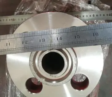

如图attach://1392181.jpg,阀门两端螺栓孔不跨中,可是翻了好多标准都写的是:法兰孔应跨中布置。法兰连接应与管道同心,螺栓应自由穿入。
那么:具体在什么偏差范围内才算跨中呢?(不限于标准,只有有标准具体描述就行了),非常感谢!

假设螺栓孔直径比螺栓的的直径大2mm,那么你两个法兰间错1mm,实际就是2mm的结果。

事实是这样,可是我查阀门的检验标准API598和GB/T26480,包含里面引用的一堆制造或者设计标准,都没找到关于这个的详细要求。这岂不意味着制造商随意加工的话,也拿人家没办法。

这个HG20592/20593和压力等级有关系,查表一目了然;似乎国标的也差不多。

不是法兰的同轴度或者平行度,是阀门两端的法兰螺栓孔的跨中问题(见图)

GB/T50540 石油天然气站内工艺管道工程施工规范 里面找到一句靠片的描述。

实际不是偏差很大的话,可以换个强度高一级的细一些的螺栓,临时代用。

(锅炉上的)法兰螺栓孔在螺栓圆上的偏移应符合:①法兰外径≤100mm,法兰螺栓孔偏移△a≤1mm;②法兰外径发育>100~200mm,法兰螺栓孔偏移△a≤2mm;③法兰外径发育>200mm,法兰螺栓孔偏移△a≤3mm。
