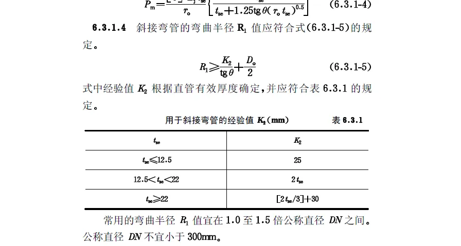

GB50316-2000 工业金属管道设计规范  6.3 斜接弯管的管径的计算公式是否要求全部大于300mm,还在针对6.3.1.4公式  求求各位帮忙扫一下盲
