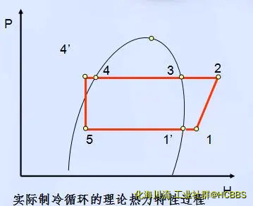

制冷系统—制冷参数之压焓图学习(9):下图为制冷循环压焓图,请分别说明4—4”、1”—1所代表的制冷循环中的过程。
4-4”段的特点是:等压放热降温过冷;应该是制冷循环中的冷凝中的过冷过程。
1”-1段的特点是:等压吸热升温过热;应该是制冷循环中的蒸发中的过热过程。

根据实际制冷循环的理论热力特性过程图所示:

4“-4从冷凝器中排出的常温高压的液体通过膨胀阀节流后变成了低温低压的液体(过冷 );1”-1从蒸发器中出来的低温低压的制冷剂气体进行过热处理(过热)

4-4”液态区,1”-1过热蒸汽区

4-4" 表示制冷液体的过冷和压降过程;1”—1表示制冷剂的过热和压降过程。
