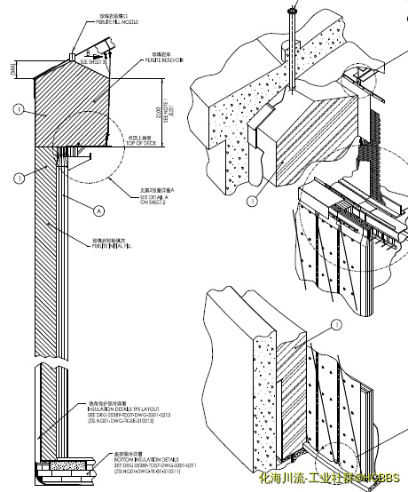

对于双容罐或者全容罐,内外罐间有保冷吗?
6.1K |23
ShanghaiSPEEDOVIP会员 VIP会员 | 显示全部楼层       最后访问IP上海市
我只做过16万m3或以上的大罐,大罐罐壁夹层保冷系统基本上都是弹性毡+膨胀珍珠岩系统。给你张图纸看看
