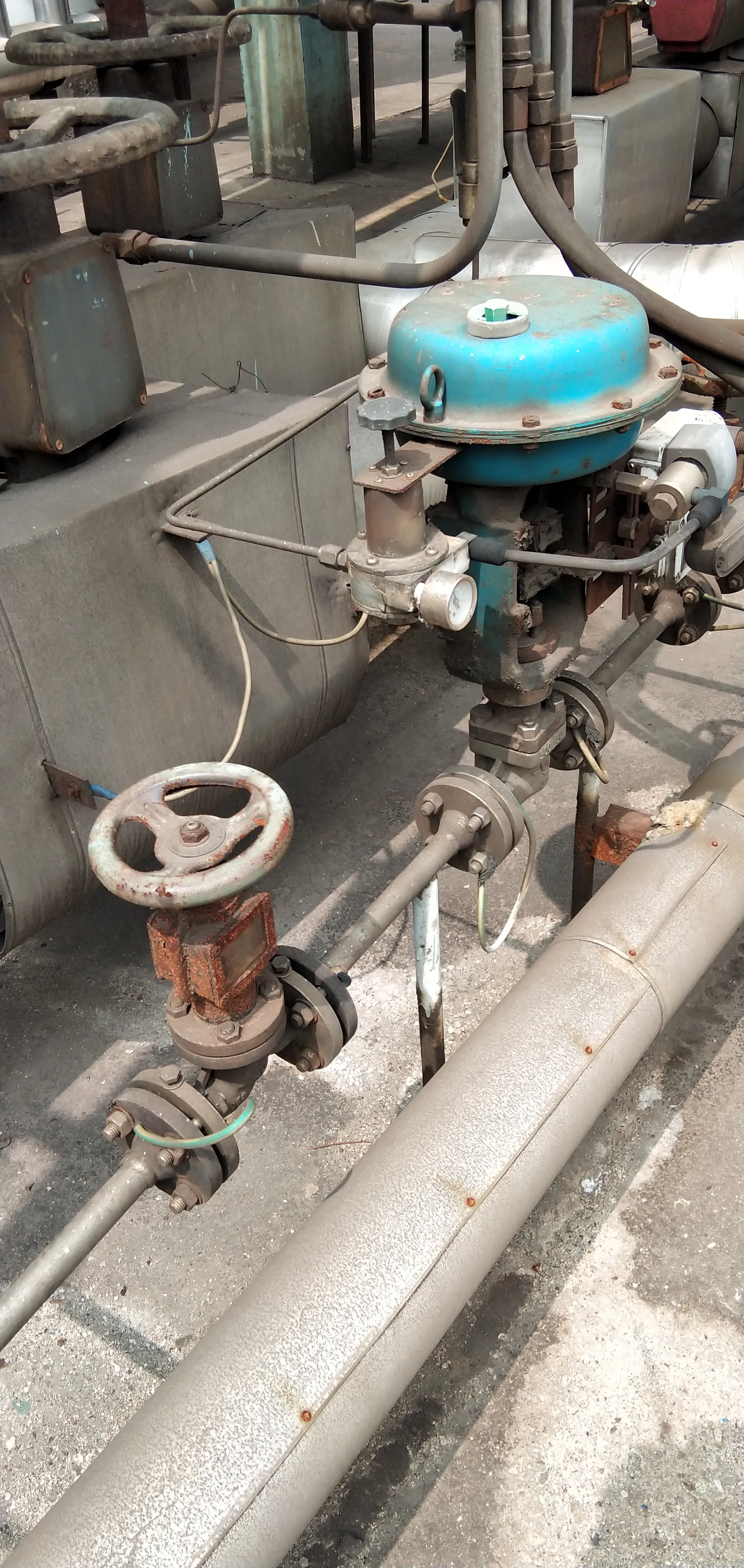

看看这氧气管道的阀门有什么缺陷吗?总感觉不对劲

手动切断阀上部锈蚀严重,是碳钢材质吗?

氧气截止阀可以更换了

这阀门锈蚀的太厉害了,没有做防护措施吗?

应该是静电跨接有问题。这个阀的法兰上有现成的静电跨接点。

手阀材质不能是碳钢的吧。
静电跨接是断了还是怎么回事?
管道上有油污,万一有泄露,容易着火。

禁油的阀门

有两点需要注意:
1.上膜头,呼吸孔的防雨罩是否老化,雨水是否会进入执行机构?
2.空气过滤减压阀,压力调整螺钉的锁定螺母,不应该作为过滤减压阀的固定螺母。

一般死禁油阀门

第二个有点理解不了

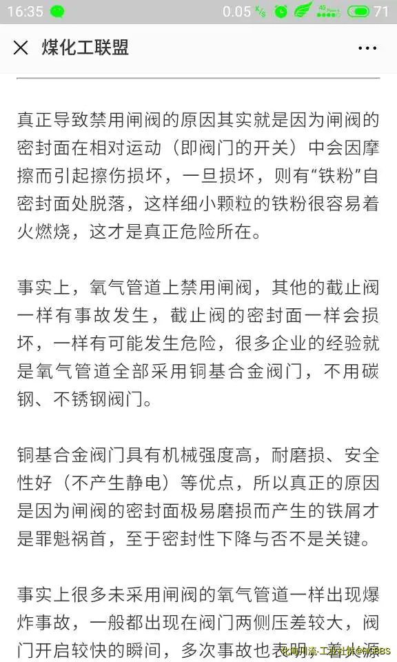

你可以参考一下这个
发表于 2018-6-18 16:36:42
liaifeng + 10 深入讨论
子,他不语 发表于 2018-06-18 16:36
你可以参考一下这个
谢谢,以前还不知道这样的说法

个人见解:
1、手动阀门锈蚀,是否应该换为不锈钢材质
2、跨接线不全
3、调节阀无防雨罩
4、支撑管不应焊接,就算没焊接应加不锈钢皮
5、气源是否有截阀控制,管道无固定
