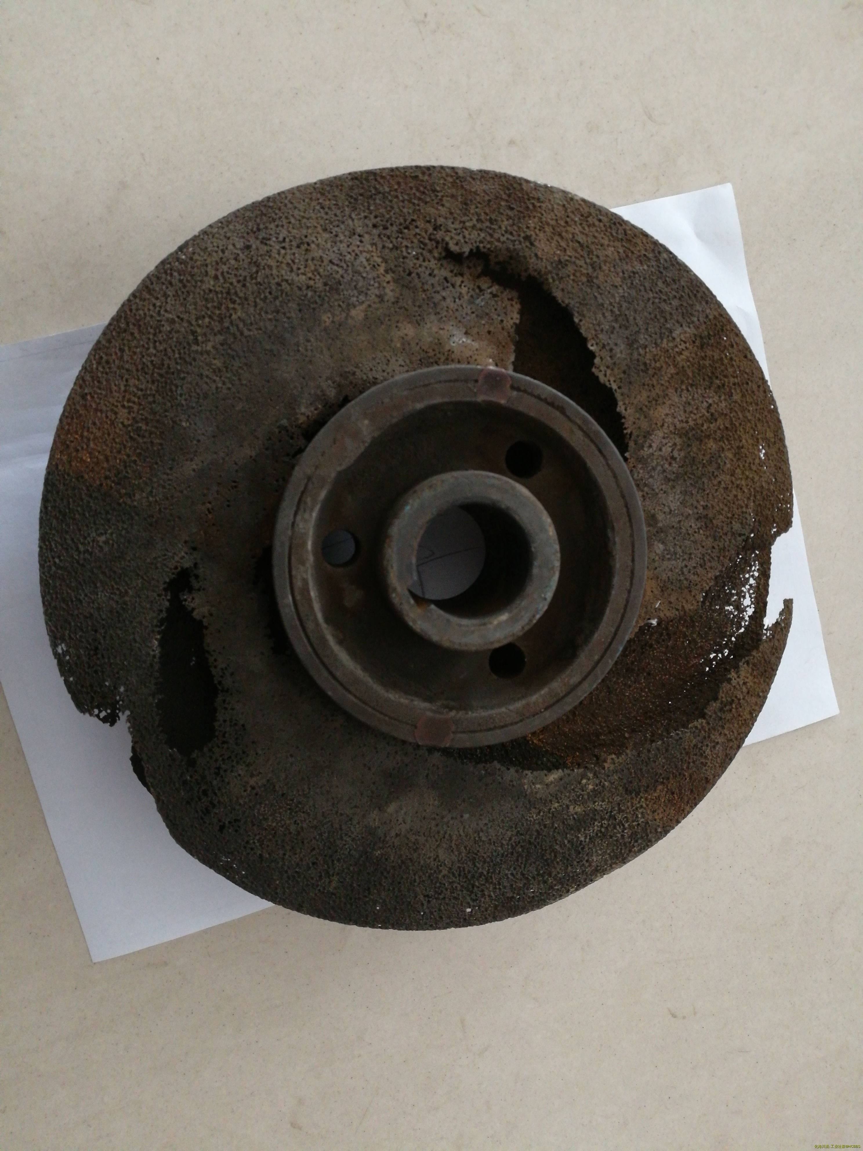

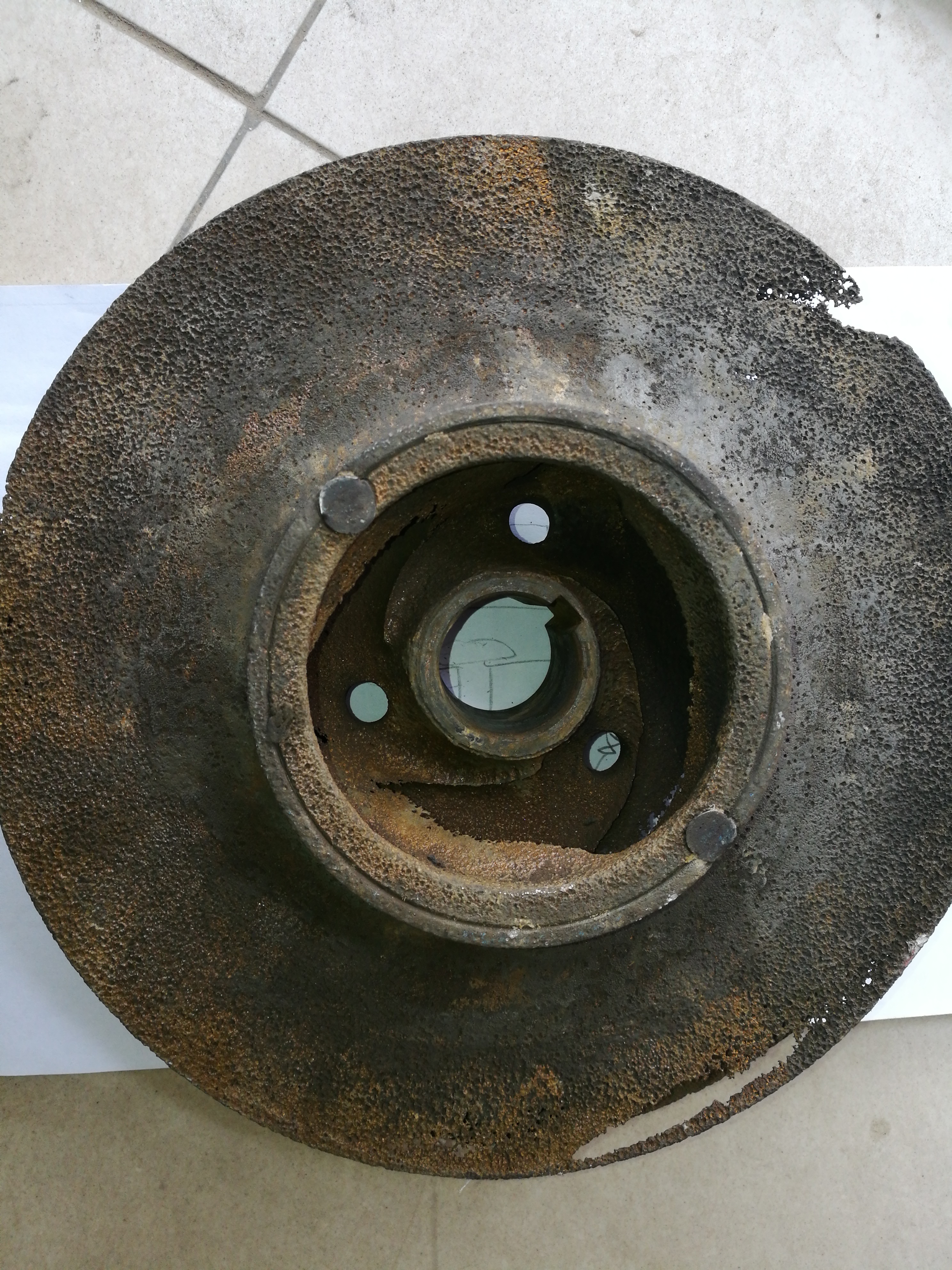

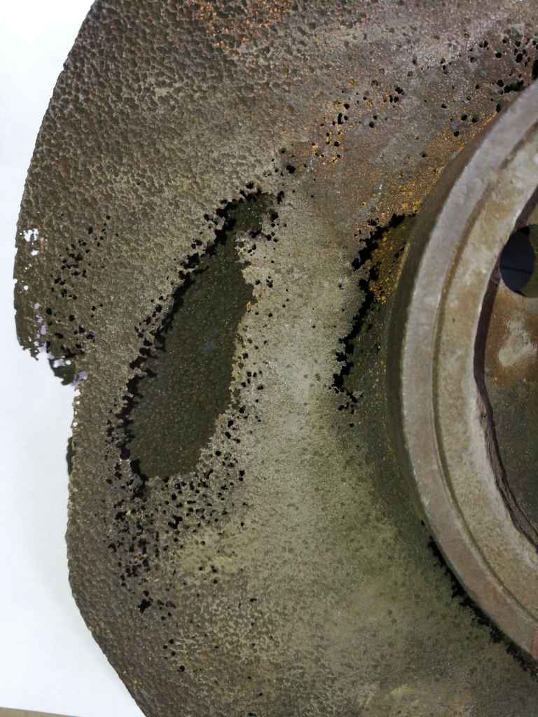

从下图形貌上看,是汽蚀所致吗?

柏﹏萱VIP会员 VIP会员 | 显示全部楼层       最后访问IP贵州省
主要是看你打的介质,有时候是介质腐蚀,如果介质没腐蚀,那基本上就是气蚀造成的

气蚀

lengshuicha楼主 VIP会员 永久VIP | 显示全部楼层       最后访问IP浙江省
介质:重整脱硫后液化气
发表于 2018-6-10 08:27:02
asd6692569VIP会员 VIP会员 | 显示全部楼层       最后访问IP陕西省
气蚀啦,找找原因吧

lwlkey | 显示全部楼层       最后访问IP重庆市
泵是倒灌还是吸上,进口压力多大,介质温度多高,介绍一下
泵是倒灌 进口压力0.95MPa 温度40℃

设备土八路VIP会员 VIP会员 | 显示全部楼层       最后访问IP黑龙江省
遇到过类似情况,也是液化气,含硫,不锈钢叶轮腐蚀穿了。当然也不排除气蚀的可能,要看泵运行情况具体分析
