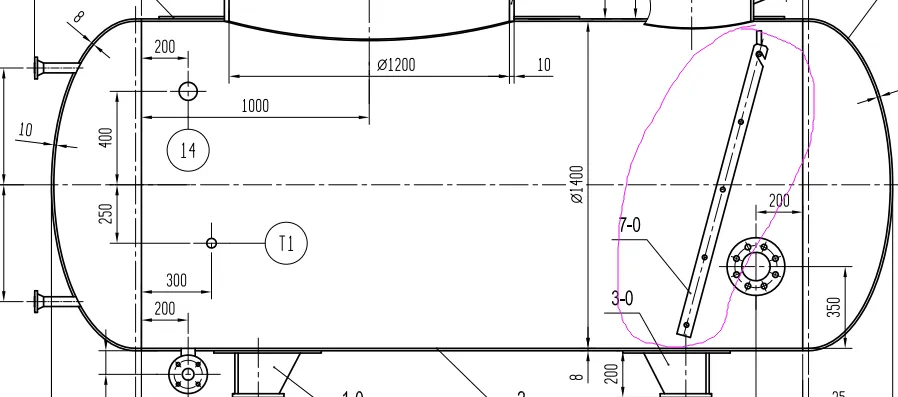

储罐内部爬梯应该遵循什么标准?

建议你参考GB4053-2009,也可以参照HG20652中内部梯子,一般遵循保证安全的原则就行。这个问题2015年有人咨询过。

上部U型圆钢于筒体焊接,根据要求进行热处理或不用热处理,然后将人体悬挂好,就行,不用考虑那么多

图上这个梯子你可以参考小型油罐图集里面的。结构完全一样。

我们都是自己设计,憨实点没关系。

用绳梯,随时用随时放罐子里

一般设计院都有自已的内梯标配图

1.不懂為什麼臥式儲槽內部要有爬梯  人員進入檢查跟保養嗎?
2.側邊可以開人孔便於人員進出不是比較好?!

安全、可靠、方便进出。一般就是扁钢和圆钢组成。

这个可以按实际需求做的,不属于受压的东西,有参考规范但是不一定要用这种规范

HG20652中5.9 内部梯子可参考。大直径卧式储罐建议加内部梯子。人孔内设把手也是比较好的做法。
国内不太重视这些。
参考一下某公司规范图
