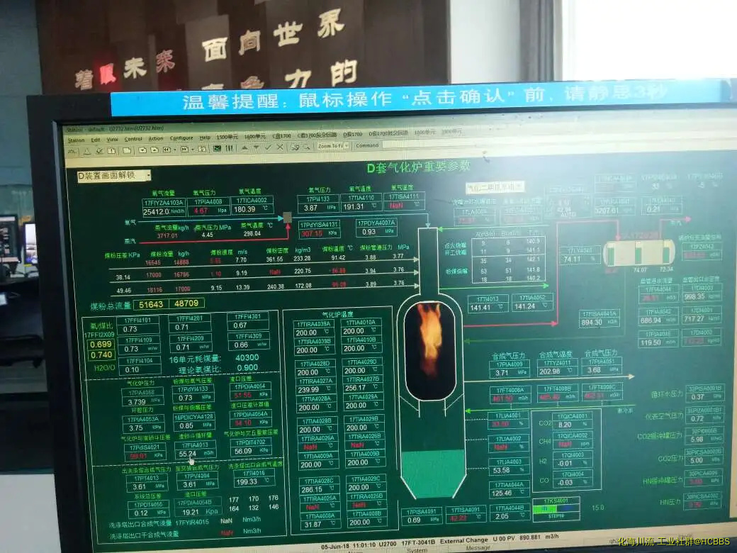

近日出现气化炉渣口压差涨到170kpa,经过一段时间的减负荷高温熔渣,渣口压差掉至20kpa,渣口正常后,发现后系统带水严重

气化炉液位有没有变化?

气化炉液位和洗涤塔液位都没有波动。渣口掉了之后也未见大块渣。二氧化碳涨到了正常时候的数据

带水量变化大,液位怎么可能不变,变换分液罐液位和调阀,还有进洗涤塔高压灰水和回洗涤塔凝液有变化吗

变换液位增高,调节阀变大,负荷带上来后稍微好点

水氧比有原来的0.07提到0.1会不会使渣流动性变差到渣口时凝固造成渣口堵塞那,这是退了5000氧后渣口正常

渣的流动性与温度有关,一般从黏温曲线上可以看出,还有一种可能是你的氧煤比高了后把壁上挂的渣融了下来,至于后面发生的带水,有可能是下降管和上升管环系通道减少造成
