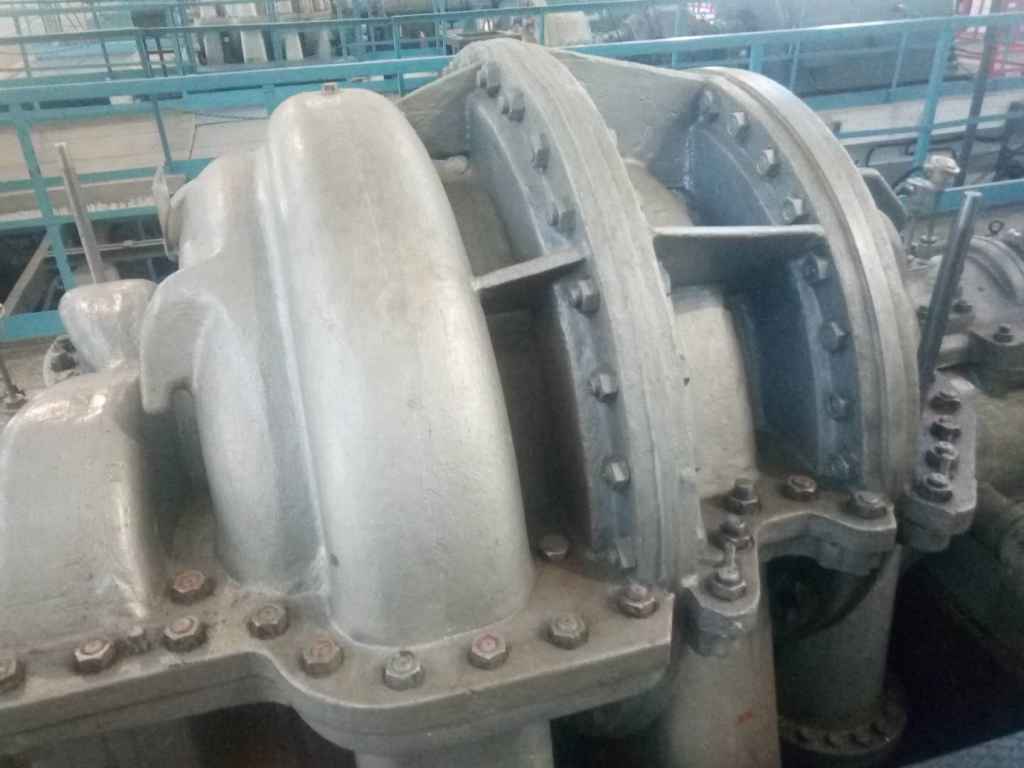

请问一下这个机组型号?
发表于 2018-6-5 15:29:42
70年代沈鼓造
70年代沈鼓造

哇,好大啊

设备上没有名牌?使用说明书也没有了?

麻烦自己瞅瞅设备铭牌

这是空压机??

设备没铭牌么?没有的话查一下说明书,或者看一下设备台账或档案,应该都能找到型号吧.

这种机型是中开式离心式压缩机,符合现在沈鼓的MCL型的压缩机样式,不同年代不同产物吧,现在的外壳体是分两半整体铸造,看图片是多块螺栓连接而成的。目前的结构仅仅是中间螺栓连接。
目前型号表达方式是MCLABC,,AB代表是叶轮名义直径,比如叶轮直径400毫米,那么AB就是40,C代表几级压缩,比如400毫米直径,7级压缩的中开式压缩机就是MCL407。具体型号要参考现场压缩机的结构自己判断。
这种压缩机压缩比不是很高。

这是离心鼓风机,型号D系列

我见过一个类似的,比你这个小,但是看外形应该是一样的!!还是两段式的是吧?

朋友传过来的我也不知道,你有这方面资料不?请传一份!
