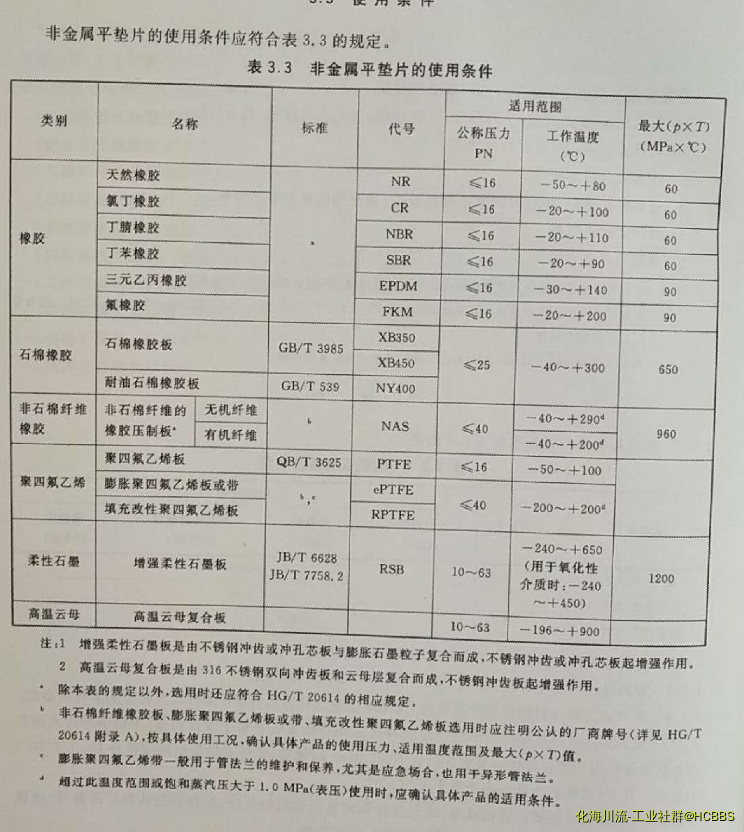

化工厂设备上 什么时候用石棉垫片?是什么用金属垫?

1)在有水或大于80°的水条件下,用聚乙丙烯橡胶;2)在有油与腐蚀的和高温的条件下,用金属垫片;3)在需要隔音与静电的条件下, 用石棉垫片。

石棉垫片已经禁用!现在用非石棉橡胶垫片或用聚四氟乙烯垫片,垫片的选用可查HG部法兰垫片紧固件2059X标准,有各类垫片温度压力使用范围

您那取代石棉垫的是什么垫能给介绍下么?一般的甲醇丙同管路,四氟垫么?
发表于 2018-6-6 07:29:00
四氟垫可以,现在还有非石棉橡胶垫。  详情 回复 发表于 2018-6-6 16:55
垫片的使用不仅和介质性质,温度有关,也和使用的法兰形式有关。
GB/T 4622.1—2003 缠绕式垫片分类
 GB/T 4622.2—2003 缠绕式垫片 管法兰用垫片尺寸
 GB/T 4622.3—1993 缠绕式垫片 技术条件
 GB/T 9126—2003 管法兰用非金属平垫片 尺寸
 GB/T 9128—2003 钢制管法兰用金属环垫 尺寸
 GB/T 9129—2003 管法兰用非金属平垫片 技术条件
发表于 2018-6-6 08:17:38

易燃液体防静电的用金属垫片
发表于 2018-6-6 09:48:40
黉山坡下 + 3 积极参与
非金属垫片使用条件

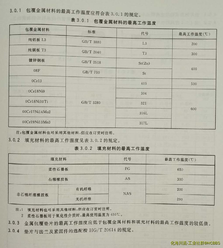

包覆金属垫片使用条件
发表于 2018-6-6 10:27:07
