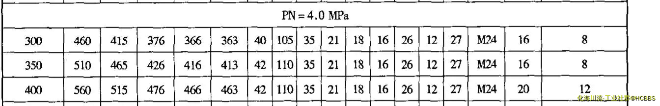

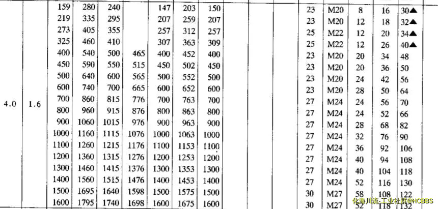

在做毕业设计,然后选择了u形管式换热器,选择的是法兰夹持管板,这样也可以方便抽出管束,但是在画图的时候,忽然发现,自己的管板的外径比法兰的螺栓中线那个直径D1还要大然后这么画两个法兰不就无法螺栓连接了么?我的管程压力1.6mpa壳程压力4mpa,壳体内径400,法兰和管板都是按照换热器手册先出来的,按照内径和压力,怎么会出现这样的状况,我现在该怎么做,能选比我内径大一个尺寸的法兰吗?求助求助,马上交图了

发表于 2018-6-1 13:05:10
关不上的窗_KEIQ + 3 积极参与
qq_凹凸538538楼主 VIP会员 VIP会员 | 显示全部楼层       最后访问IP陕西省
这是4mpa/1.6mpa的管板尺寸表
发表于 2018-6-1 13:05:56
这是4mpa法兰尺寸表
可以看到管板外径540完全把法兰的螺栓中线直径515给盖住了。。。。。。。。

容器法兰规格有没有选错?U形管换热器两端的法兰均为凹面法兰。
管板直径一般都是通过配套的法兰尺寸算出来的,而不是选出来的。
管板直径=容器法兰D3(密封面外直径)-3mm

我是根据换热器设计手册,他上面列了个表,就是不用强度校核的普通低碳钢的管板尺寸,就我上面发的那个图,那我现在直接把管板的外径缩短可以吗?是不是我就要重新校核管板了

以前直接规定的管板尺寸现在都过时了,有可能偏过于保守,建议用SW6重新计算一下。

做毕业设计就是熟悉标准的过程。建议多看一下151。
