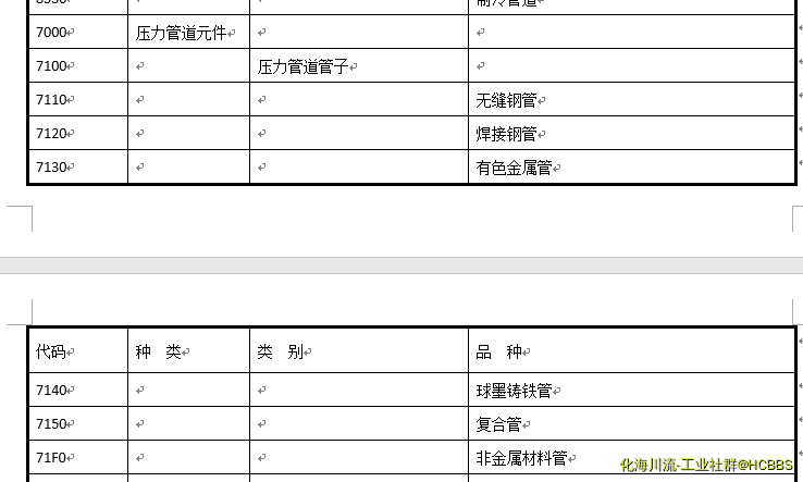

氯化聚氯乙烯管和衬氟钢管能定义为压力管道吗?压力管道是不是只包含焊接的金属管道?

anguanghui1VIP会员 VIP会员 | 显示全部楼层       最后访问IP北京市
主要看介质和管径,介质和管径符合了就是压力管道

生活开了个玩笑VIP会员 VIP会员 | 显示全部楼层       最后访问IP江苏省
并不是的,压力管道定义里面写的是管道,并不是写的金属管道,其它非金属管道只要满足条件也是压力管道

高晋举_NGWQ | 显示全部楼层       最后访问IP新疆维吾尔自治区
国家质检总局2014年10月30日发布的《质检总局关于修订《特种设备目录》的公告(2014年第114号)》所附特种设备目录目录8000项中该定义改为: 压力管道,是指利用一定的压力,用于输送气体或者液体的管状设备,其范围规定为最高工作压力大于或者等于0.1MPa(表压),介质为气体、液化气体、蒸汽或者可燃、易爆、有毒、有腐蚀性、最高工作温度高于或者等于标准沸点的液体,且公称直径大于或者等于50mm的管道。公称直径小于150mm,且其最高工作压力小于1.6MPa(表压)的输送无毒、不可燃、无腐蚀性气体的管道和设备本体所属管道除外。
请仔细阅读,压力管道界定和材质没有多大关系的!
发表于 2018-11-22 11:43:14
955559 + 3 积极参与
需要定义是广义的压力管道,还是 受监管的压力管道
