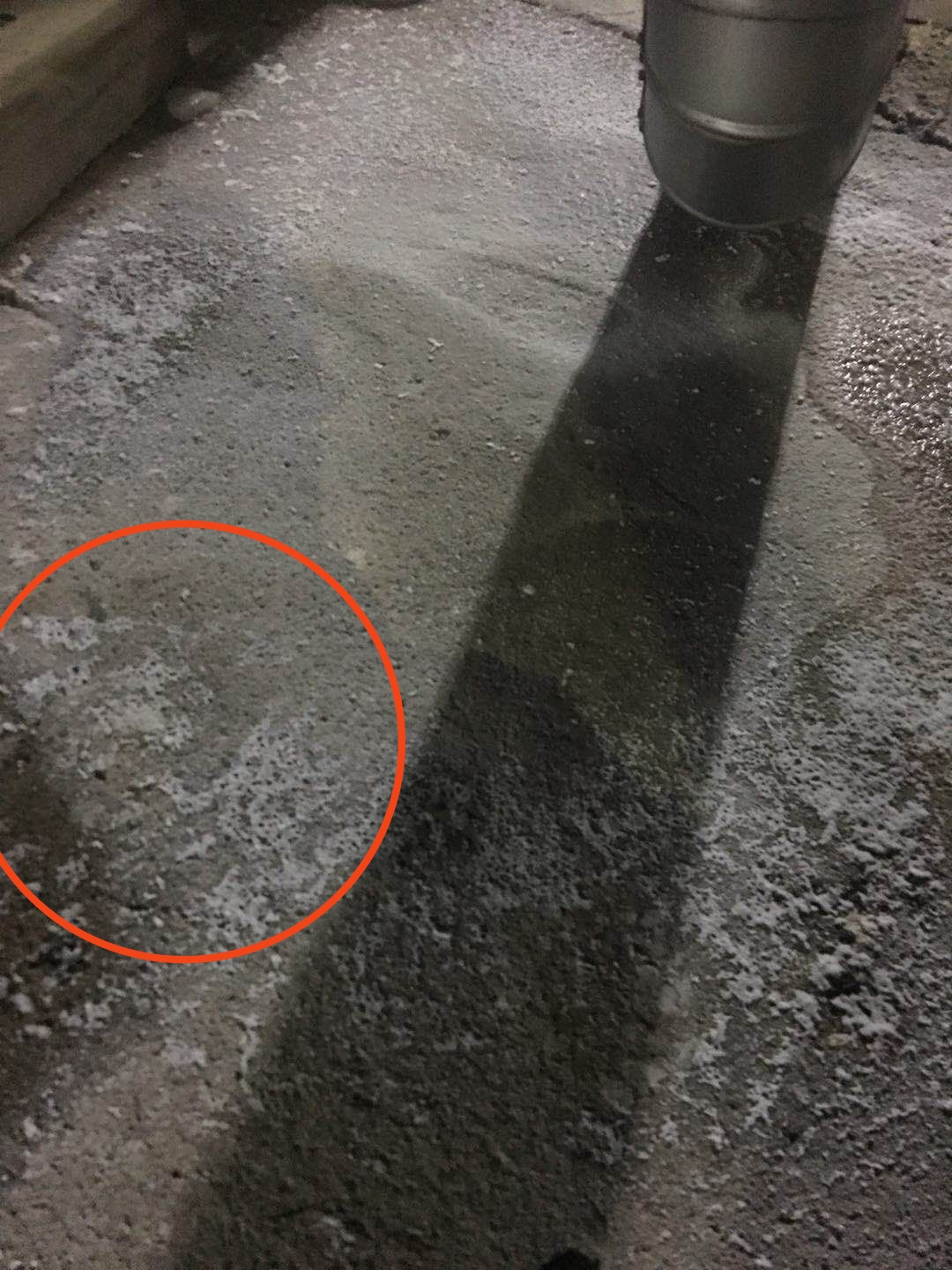

如图,冷箱冷剂流道吹扫的时候吹出来的白色絮状物,手感有点黏滑,不一会就化了。请问这是什么东西,是丙烷、异戊烷吗?还是CO2
发表于 2018-5-25 12:20:30
如图,红色圈出部分
如图,红色圈出部分

感觉像是异戊烷

含水的情况

lng工厂,应该是c5+

有可能是天然气水合物

重烃一类东西

黏滑,说明是烃类物质,异戊烷可能性最大。
