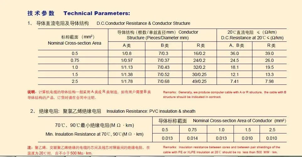

SH/T 3019-2016 石油化工仪表管道线路设计规范
SH/T 3082-2003 石油化工仪表供电设计规范
都有规定仪表供电回路的最高电压降,但是如果公司或者项目上为了压低预算,想选个细点的电缆,这个0.75mm2/1mm2/1.5mm2/2.5mm2的常见的控制电缆单位长度的匹配阻抗如何去算,依据什么?
我们以前都是用的KVVRP2*1.5或者3*1.5的电缆,放线长度一般不超过300m,使用过程中没有任何问题,但是……具体到怎么算,我就不太懂了,像各位海友大神请教一下。
为标准化作答,欢迎引用公式和国家标准,回答的好,个人给予海川币奖励~!
另外控制电缆分为两种,我们一般用KVVRP 2×1.5作为两线制仪表供电和信号线,那KYJVRP 2×1.5和KVVRP 2×1.5有什么区别,只是绝缘皮材质不同,差距有多大?从价格因素和实际使用入手谈一谈,就不开新帖了~~

截图来源于天康电缆,计算机电缆0.75mm2直流电阻不超过30欧/千米,1.0mm2直流电阻不超过20欧/千米,1.5mm2直流电阻不超过14欧/千米,2.5mm2直流电阻不超过8欧/千米.

电缆每米的电阻可以查到,现场仪表的最小工作电压仪表技术参数中有(例如24V±10%),在最大回路电流(例如23mA)时导线上的压降可以计算出来(电流x导线电阻),24V-(导线上的压降)应大于现场仪表最小工作电压,否则应选较粗的电缆。还要考虑电缆强度的问题,一般信号电缆应选1.5m2的。

0.2平方的铜芯屏蔽电缆,1000米长,电阻是90Ω,,,实测值。
用这种规格的电缆,整盘500米长,RS485通讯和4~20mA传输,,,都有做过实测,多次,多批次,没发现过出啥问题 。
发表于 2018-5-28 10:05:15
500m长理论压降才0.9V,应该是不影响……但是国标规定,控制电缆最低0.75平,0.2平我没见过……  详情 回复 发表于 2018-5-28 16:07
