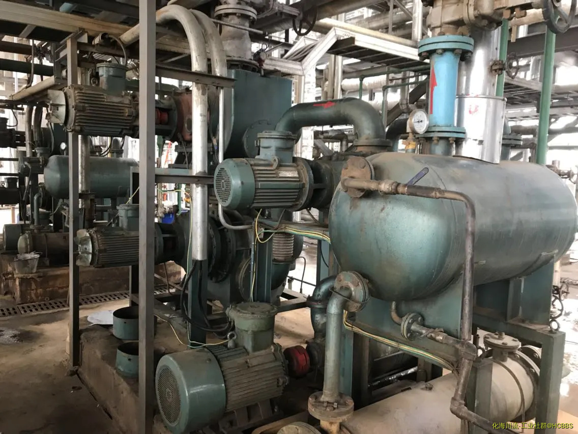

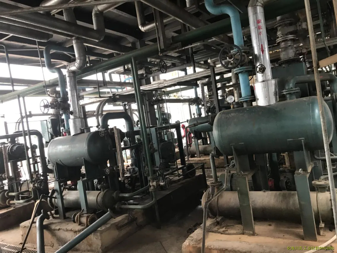

[讨论] 室外机泵,没伴热,没保温,如何过冬

机泵冷却水问题

似锦丶VIP会员 VIP会员 | 显示全部楼层       最后访问IP新疆维吾尔自治区
那就是一直打循环,不要停。

“ 室外机泵,没伴热,没保温,如何过冬”?
所谓冬天也得分地域,南方的冬天与北方的冬天不是一回事。既然这样设计了就有这样设计的道理。设计的由来,就是要根据当地的地质、水文、气象气候、地震等诸多因素条件作为设计的基础的。所以你不必担心,这样的设计自有其道理的。还是先全面的了解一哈再议。

nmgsbl楼主 VIP会员 VIP会员 | 显示全部楼层       最后访问IP宁夏回族自治区
CHANGBAISHI 发表于 2018-05-22 08:17
“ 室外机泵,没伴热,没保温,如何过冬”?<br />所谓冬
北方的冬天零下30度
发表于 2018-5-22 13:25:16
麦田_OARSVIP会员 VIP会员 | 显示全部楼层       最后访问IP山西省
1、趁着夏季增加保温伴热     2、冬季连续运行    3、冬季备泵倒空干燥
发表于 2018-5-22 15:40:57
泡沫_ZPTK + 3 积极参与
nmgsbl 发表于 2018-5-22 13:25
北方的冬天零下30度
这个工程是未完工成么?还是在生产中的工程啊?这么明显的问题没人发现么?值得怀疑。

sdwfsgyykaiVIP会员 永久VIP | 显示全部楼层       最后访问IP宁夏回族自治区
海川顾问组(海友)  |  头衔:  【石油化工行业】
循环水要保持时刻畅通,就能避免出现冻裂的现象
若设备长期停运,可以将循环水用水吹净即可

backcat666 | 显示全部楼层       最后访问IP广东省
停用设备做防冻
试运行了几个月了

shxhjyVIP会员 VIP会员 | 显示全部楼层       最后访问IP陕西省
加电伴热

大国_UPGYVIP会员 VIP会员 | 显示全部楼层       最后访问IP江苏省
1、一直运行或打循环;
2、泵用后及时排空;
3、增加伴热(水、电);
4、加强巡检和检查;

nmgsbl楼主 VIP会员 VIP会员 化海川流M | 显示全部楼层       最后访问IP宁夏回族自治区
似锦丶 发表于 2018-5-22 07:48
那就是一直打循环,不要停。
对,不要停,不要停,不要,停,零下20多度,不停也会冻
发表于 2018-5-25 15:51:13
shxhjy 发表于 2018-5-24 10:08
加电伴热
耗电量怎么样?
发表于 2018-5-25 15:52:06
