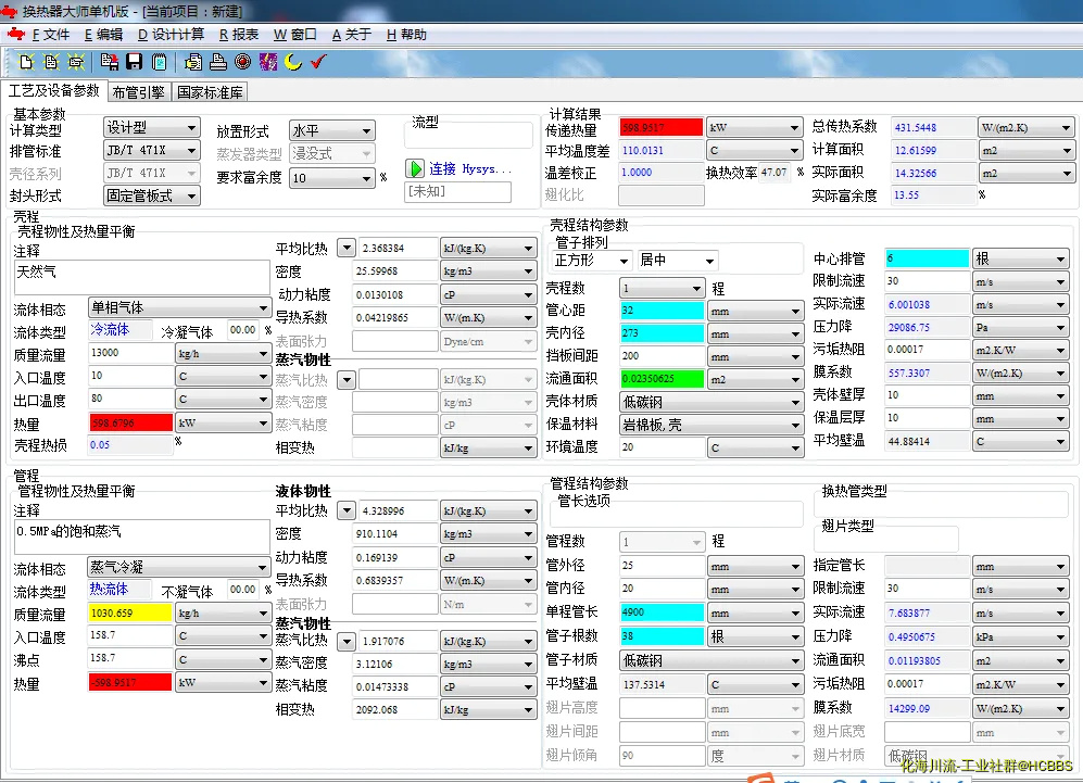

[工艺选型] 将3.85MPa、13000kg/h的天然气由10摄氏度加热至80摄氏度,需要0.5MPa的饱和蒸汽量每小时多少?求计算过程

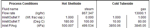

要过程只能手算,只要结果可以aspen模拟。1045365779企鹅

手算的方式提供如下:
LNG(假定全部都是甲烷),分子量16g/mole,溫度變化10→80,比熱34.1KJ/KMLOE.K
13000(KG/H)/16=812.5(KMLOE/H)*34.1*70=1939437.5KJ/H
用的蒸汽是0.5MPA=5.1KG/CM2  潛熱值=502.25KCAL/KG
1939437.5=重量*502.25*4.184  重量=923KG/H
以上僅供參考

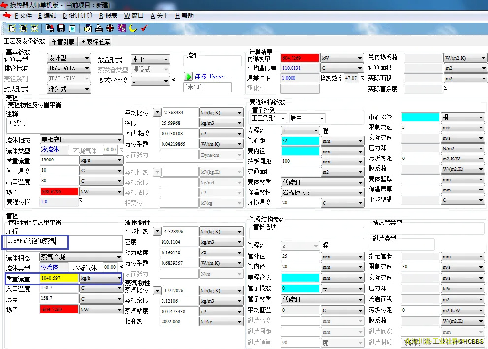

使用 换热器大师,只简单输入你的数据即可。换热器大师可计算整个换热器,你只需要蒸汽量,那非常简单。
3楼计算的差的比较多
4楼计算的比3楼的好一点
换热器大师这个是最准确的:1040.597 kg/h(换热器没有完整计算前,热损失不准确。完整的换热器设计后,准确计算了热损失后,这个数据略有变化)
发表于 2018-8-10 10:31:44

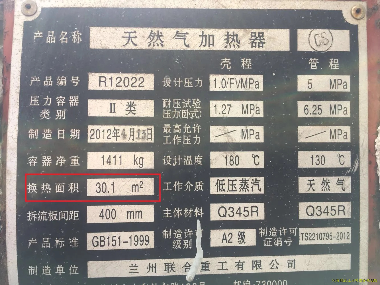

这台换热器,正确的设计
面积12.6 平米刚好,即:富裕度0.00%
面积14.3 平米合适,即:富裕度13.55%
但事实上的设备面积是:30.1 平米(设备铭牌是标注的)
富裕度=[(30.1-12.6)/12.6]×100%=139%
整整浪费了一倍的钱
得罪人也罢、挨骂也罢,我都要说:这太浪费了!这就是我们国家成本高的原因之一。
要是国家的钱,也许不心疼。要是私企的钱,冤大头一个你不要技术,你就是要吃亏
说实话,爱骂我的就骂吧,反正骂我的人不少
发表于 2018-8-22 14:51:46
