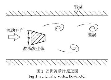

涡街流量计原理
  涡街流量计又被称为卡门涡街流量计、漩涡流量计,是应用卡门涡街原理制造的一种流量测量仪表。仪表测量管里安装一个发生体,当介质流过发生体,会在发生体后产生漩涡,漩涡的频率f和介质的流速v成正比,通过对频率的检测,达到测量流速的目的。涡街流量计原理图,如图1所示。
登录/注册后可看大图
涡街流量计计算公式如下:f=st*v/d
(f:频率Hz;st:斯特劳哈尔系数,无量纲;v:流速,单位m/s;d:漩涡发生体宽度,单位m)
  st是是斯特劳哈尔系数,是雷诺数的函数。当雷诺数Re>2*104<7*106时,可认为一个固定的常数。因此,通过检测频率f,就可以检测到流速v,流速v检测到后,就可以通过公式计算介质体积流量或质量流量了。
体积流量计算公式:q=v*A(q:体积流量、A管道截面积)
质量流量计算公式:Q=3600*v*A*ρ(Q:质量流量;ρ:介质密度)
