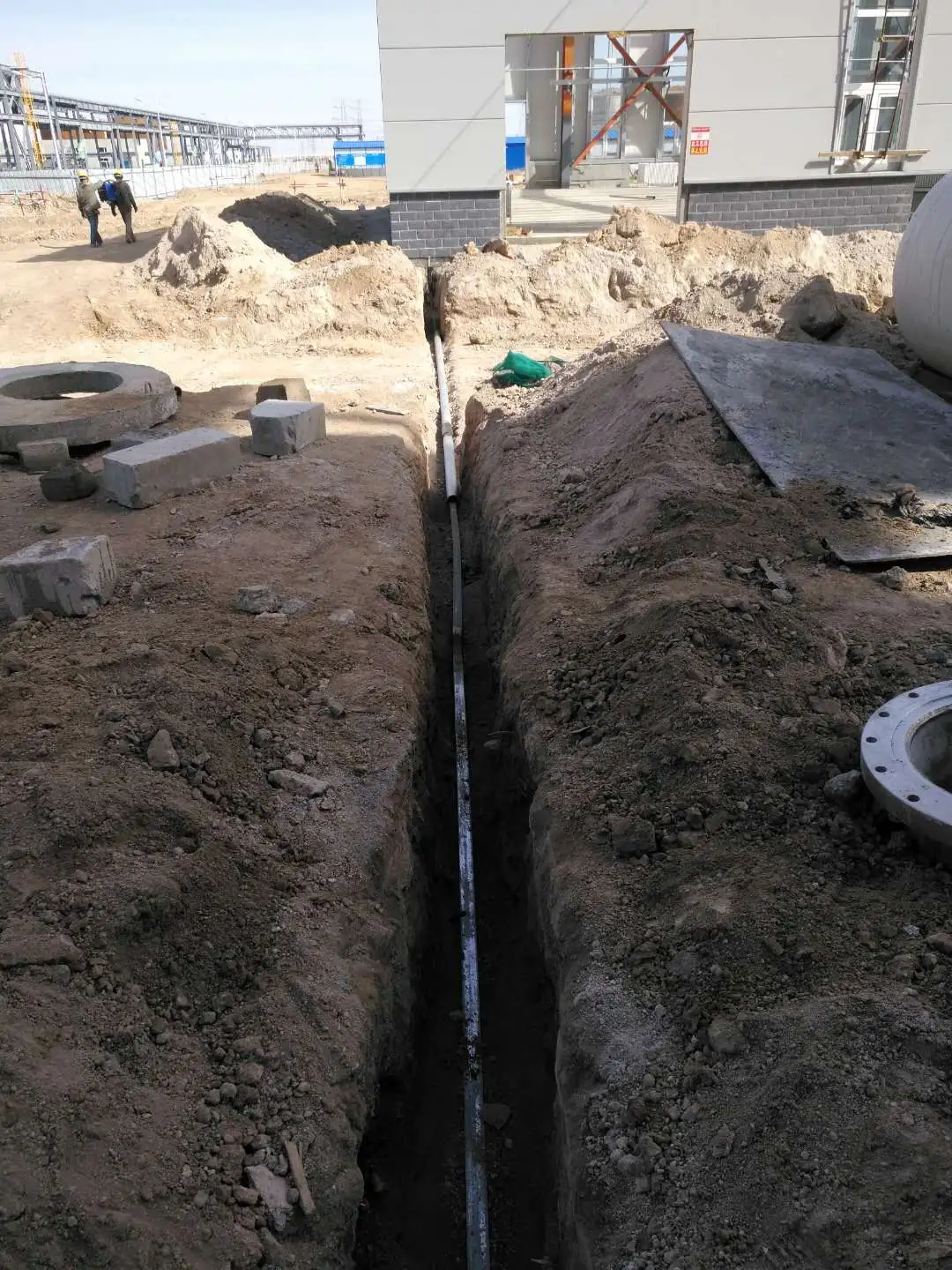

两个厂房之间的接地线穿过马路,马路宽6米,请问解析线需要穿保护管吗,如果穿保护管应该伸出路基多长?

需要穿保护管

穿不穿保护管决定了扁钢的截面积吧,没有规范说必要要穿保护管吧

没有明确规定说必须要穿,如果你愿意穿也没什么
