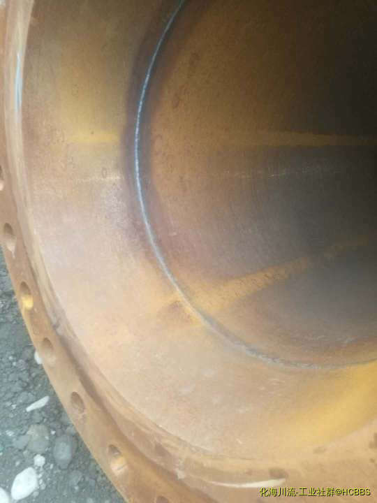

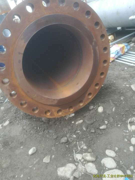

[讨论] 大家看看这种密封面需要处理吗

天然气管道,工作压力63公斤,dn600。

当然要处理啊,法兰标准上有关于密封面的要求

处理又不是很难,处理下呗

需要处理,一旦泄露会很麻烦

建议处理一下,快贯穿了,一旦压力高出现泄漏,必须停下来处理,太麻烦了,现场已经拆开了,你就处理一下。要是不处理,你一直惦记这个事,就是没有出问题,你也会担心。

以前安装的是什么垫子?
外观看,好像以前装的石棉垫。如果这样,可以将密封面刮净,装金属缠绕垫。

这应该处理一下。
法兰密封面的缺陷是有要求的,像这种已经超过标准值了。

没看到缺项在哪里,只是看到有锈蚀 这样大的法兰最好处理一下 安装过程应该保护  详情 回复 发表于 2018-5-12 17:37

没看到缺项在哪里,只是看到有锈蚀
这样大的法兰最好处理一下
安装过程应该保护

只看到锈蚀啊,要处理一下

将锈蚀处理一下即可。

这种高压工况,阀门在长期使用后,密封面最好是要处理一下的
