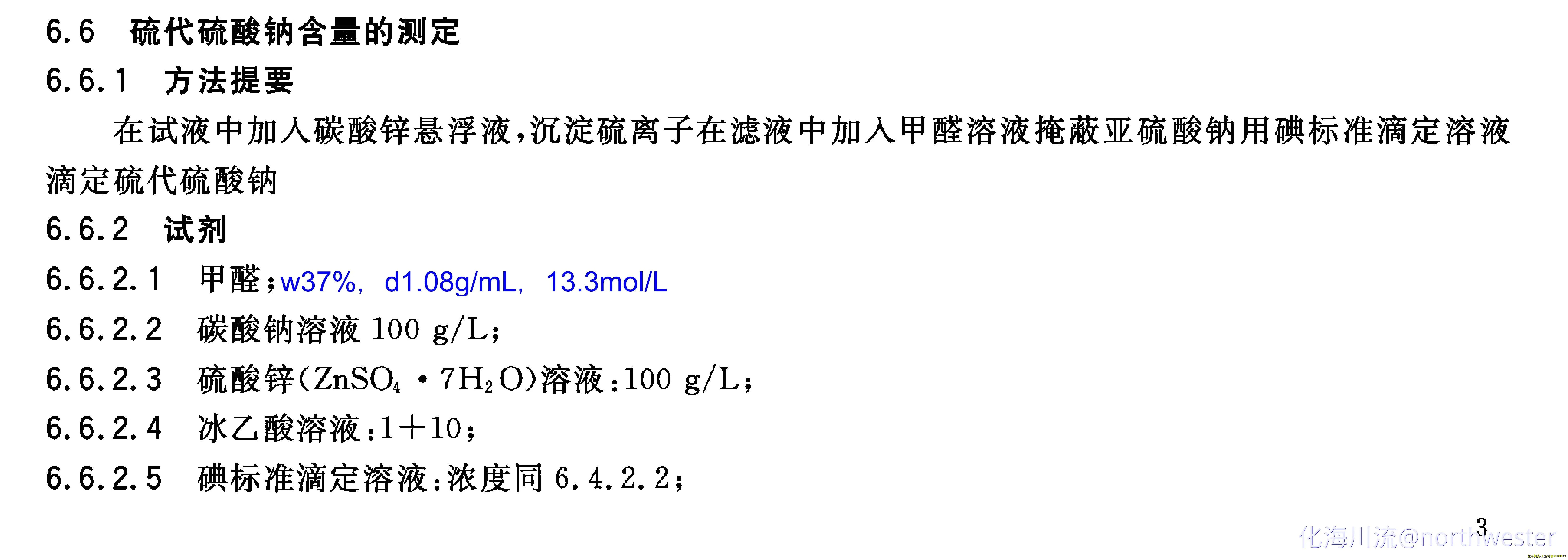

求教万能海友,硫氢化钠中的少量硫代碳酸钠如何检测

楼主,能把硫代碳酸钠的分子式给提供一下么?
另外这个硫代碳酸钠的物质您是从什么地方搜索来的,有CAS 号可以参考下么?

应该是三硫代碳酸钠
CAS号534-18-9
分子式CH3NaS3
分子量134.2
EINECS号208-592-4

似乎不太难,似乎不太难,HG/T 3687-2000 工业硫氢化钠没有提到硫代硫酸钠杂质,但是GB/T 10500-2009 工业硫化钠确实可以参考,HG/T 3687-2000 工业硫氢化钠没有提到硫代硫酸钠杂质,但是GB/T 10500-2009 工业硫化钠确实可以参考。用碳酸锌掩蔽硫离子,有必要就甲醛溶液掩蔽亚硫酸盐,碘量法滴定硫代硫酸钠。

“硫代碳酸钠”是不是“硫代硫酸钠“”之误?

硫代碳酸钠估计就难分析多了。没有找到标准啊。

不可能是三硫代碳酸钠,因为三硫代碳酸钠的合成过程可比硫化钠制备麻烦多了,并且价格也高多了,硫化钠中混有高价值的杂质,对于生产厂来讲寻是很不合算的事。
另外您给出的CAS号对,但分子式完全不对。

我又去查了下,分子式的确错了,应该是CNa2S3
另外硫代碳酸钠确实查不到

应该是CNa2S3,
估计是Na2CS3
