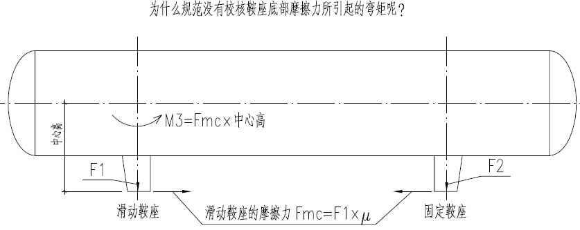

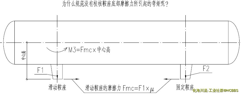

为什么规范没有校核鞍座底部摩擦力所引起的弯矩呢?

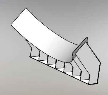

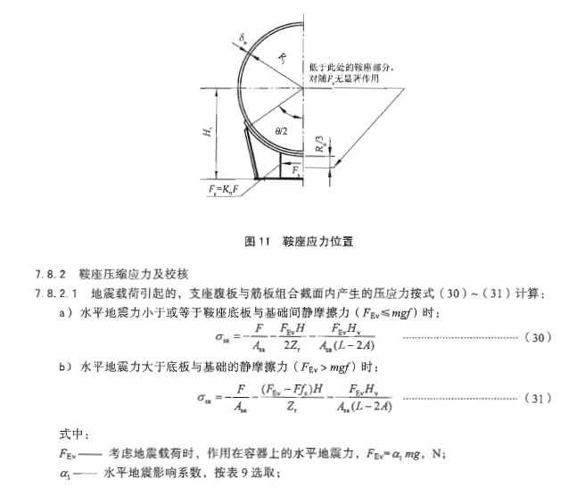

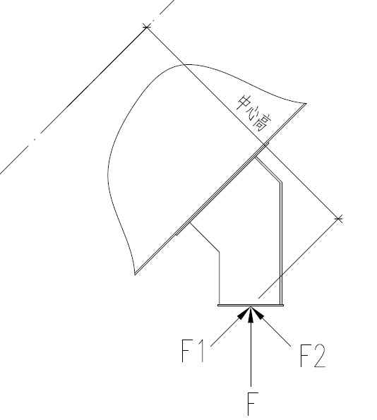

FMSD楼主 VIP会员 VIP会员 | 显示全部楼层       最后访问IP上海市
你截图的内容都是校核筋板、腹板的,我的意思应该还应该把这个弯矩对筒体的影响;
当然,水平放置的卧式容器这个弯矩不需要与M2组合,因为这个是温度引起的,是二次应力;
如果是下图这样的管道,这个弯矩不是温度引起的,所以要考虑与M2组合。
当然我这个不属于容器,我已经把这个弯矩叠加到M2了。
发表于 2018-5-11 09:06:31

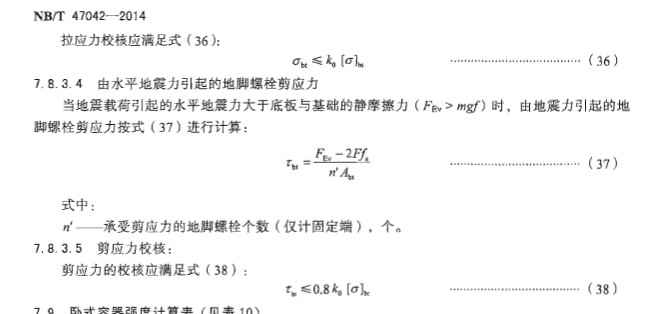

NB/T47042卧式容器中对于水平地震力对于筒体的影响都没有考虑,更何况鞍座底板与基础之间的摩擦力对于筒体的影响。  详情 回复 发表于 2018-5-14 16:33
当然,水平放置的卧式 ...
好像不是那么回事  你这种型式 应按 管道支架去计算  或直接保守点按 支耳去算
发表于 2018-5-12 16:10:40

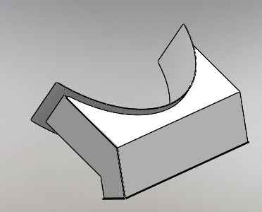

我这个是剖面图,不是耳式支座,实际上是这样的
我看过国内的管道支吊架标准,基本上都没有考虑局部应力。仅仅考虑了支座自身的承载力。
发表于 2018-5-14 13:20:45

NB/T47042卧式容器中对于水平地震力对于筒体的影响都没有考虑,只考虑在水平地震力下鞍座的压缩应力和地脚螺栓应力的校核。更何况鞍座底板与基础之间的摩擦力对于筒体的影响。
zjq1962 发表于 2018-5-14 16:33
NB/T47042卧式容器中对于水平地震力对于筒体的影响都没有考虑,只考虑在水平地震力下鞍座的压缩应力和地 ...
意思就是还是存在一些漏洞了?
发表于 2018-5-15 09:54:21
我是这样理解的,卧式容器不比塔设备高度比较低,水平地震力对筒体应力的影响不大,只要能保证鞍座的本身的强度以及螺栓的应力。  详情 回复 发表于 2018-5-15 10:21
海川讲师  |  头衔:  TA未设置
FMSD 发表于 2018-5-15 09:54
意思就是还是存在一些漏洞了?
