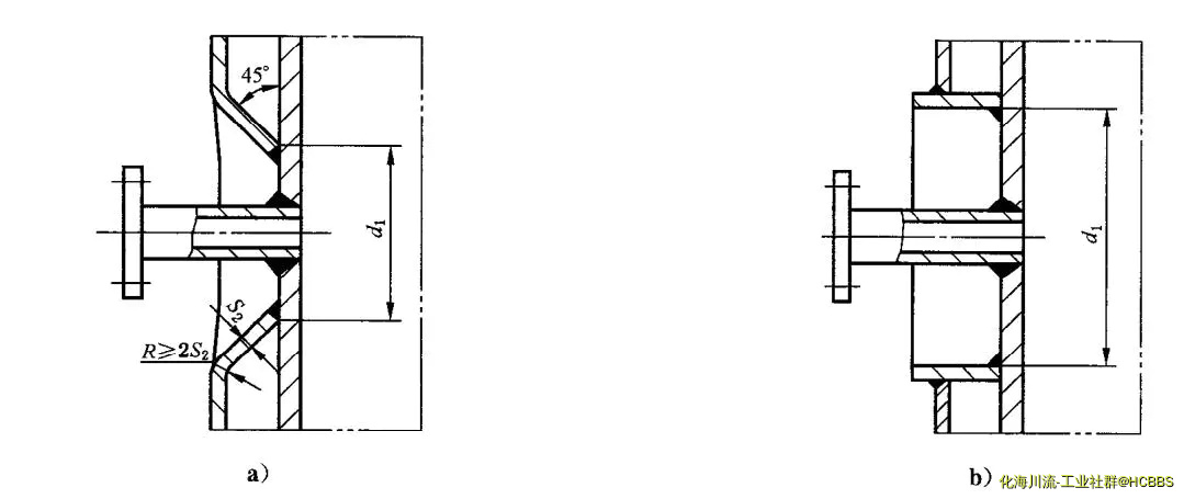

夹套设备接管的开孔结构,标准给出的结构如图:
但看到一图纸结构中未设置套管,即接管直接与内筒、外筒相焊,见2楼图:
(首次发帖时图片上传出错。)
这理论上是可以实现,但实际制作加工中如何放样?不知道制作单位的朋友们有做过吗?2楼这个结构,合理吗?
给些建议。

这样的结构标准上是没有限制,但接管与内壳体的焊接只能是从内侧焊接,与外壳体只能是外侧焊接,对于线胀系数相差大的材料不合适,附加的应力大。  详情 回复 发表于 2018-5-10 09:07

接管先与壳体焊接并检验完毕,再焊接外部夹套 其实类似于加强版焊接  详情 回复 发表于 2018-6-14 15:47
梦幻100 + 5 积极参与
先将接管与内筒焊接,在与夹套焊接,最后焊接接管与管法兰。

一般不采用这种结构,施工工艺性差且温差应力大。

第一种情况见过设备厂家加工,都是现场一边加热一边敲出来的

但从制造方面考虑是能够实现的,但结构设计不合理,接管位于夹套中间部分应力、腐蚀、泄露等等,出现问题很难处理。

第一种结构很常见,如果内筒是不锈钢,夹套为碳钢,会加一圈垫板,没听说做不了的。

2 楼图片显示的结构型式没见过,不可行。

虽然使用此类结构,但本人认为此种结构不甚合理,一是内筒接管焊缝泄露无法发现,二者温差应力影响是否考虑,三是焊缝表面无法检测。

有什么不合理的。看你做夹套想实现什么功能,接管位置没有套管能不能实现这个功能?

整体夹套跟第二种结构不是很相似吗

这种结构我们经常做,没什么问题啊。

管道的夹套管遇到排液管口,就是这样做的

结构不合理意见是对的,特别是温度高的容器
但是意见有些牵强:
1,内桶泄漏--设备的内桶焊缝并不是全部都没有夹套,只是开孔位置
3,焊缝检验问题,一般夹套管道与内桶焊缝需要做完检测,并压力试验完毕,再做外夹套
发表于 2018-6-14 15:54:45
这样的结构,当内筒与接管焊接完成后,怎么再装配夹套?  详情 回复 发表于 2018-6-15 08:12
