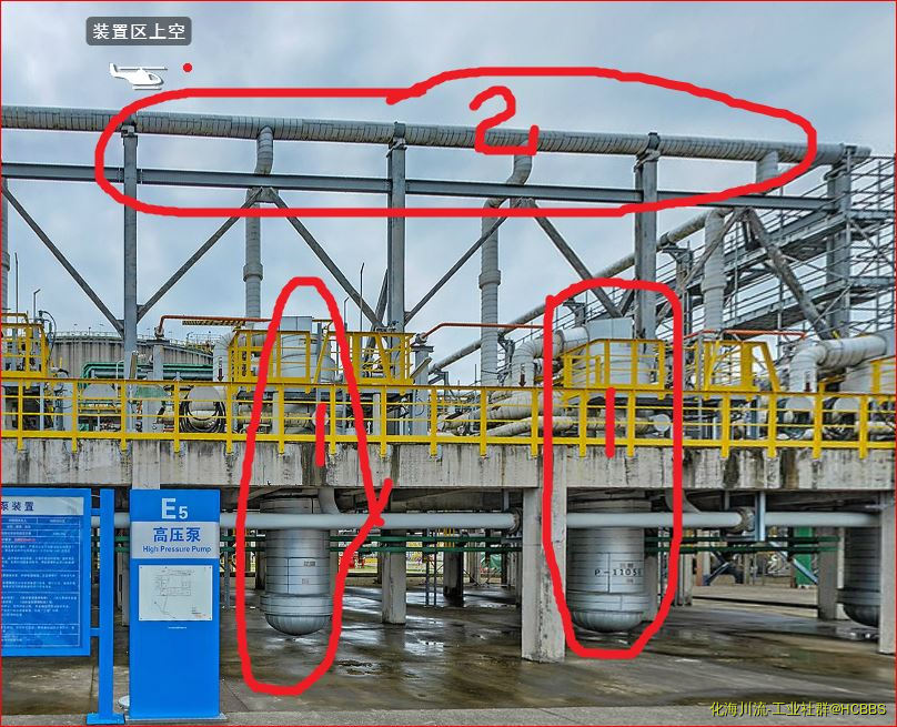

LNG气化系统高压泵,
1,这几个罐子什么作用?
2,这个管子是放空吗?

高压潜液泵的外层容器,高压泵就放在里面。

问题一:这是高压泵的泵罐,高压泵运行前泵罐应满足液位要求,防止出现气蚀,也同时防止高压泵开启时液一下就被抽空了。
问题二:高压泵通常包含以下管线:入口管线、出口管线、排液管线、放散管线,可根据管道流向标识和图纸进行核对。

对于问题1, 高压泵应该不在这里面,仅仅是一个吸入罐,对吧?

因该是以潜液泵的形式浸没在泵罐中
发表于 2018-5-27 14:08:41
不是,这个是在接受码头,而外置式的潜液泵一般在前面还有一级增压泵,同时还有BOG再液化器,这个两个工艺可以满足潜液泵的入口压力和液位要求;关于第二个问题,一般的外置潜液泵确实包括您所说的那些管线。

2.看下管子下面是不是有个安全阀就知道是不是放空管

1是高压泵泵井,高压泵固定在泵井里面,从泵井里面吸LNG;2是高压泵放空管线
