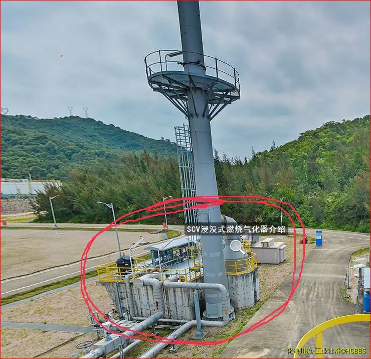

lng接收站的大型的SCV,是现场建造的还是造好后拖过来的啊?

这个应该是造好拉过来的

这个不算大型吧,问题怎么回答呢,在现场肯定有组装,

成块撬装送来,现场只要负责小撬块的组装

需要在现场进行组装。

功能划区、分项预制、流水作业、组件成模、现场拼装
